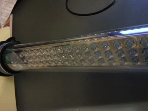

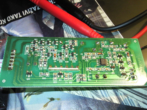

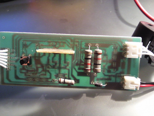

Sem začetnik v elektrotehniki, razen nekaj malega v srednji šoli in na faksu zato bi rabil pomoč pri popravilu LED svetilke.
Opis: ima 60 x LED na sprednji strani, 9 x LED na vrhnji strani, vsebuje baterijo NI-MH 1600mAH 4,8v, ter pripadajočo vezje.
Vezje deluje v treh načinih:
1.)gori vseh 60 LED
2.)utripa vseh 60 LED
3.)gori zgornjih 9 LED
Probleme mi povzroča prvi način, torej vseh 60 LED gori največ 3-4 sekunde nato pa samo ugasne.
Bi bilo mogoče iz opisa ugotoviti kateri element povzroča težavo in če ne, kako se naj lotim testiranja.
Hvala, Alen

Preveri stanje baterije.
Poskusi priklopiti na zanesljiv vir napajanja enake napetosti. Če bo lučka delala, je baterija iztrošena ali ker je prazna ali ker je odslužila.
lp, ElGrigon
Ne.
Poglej kako je s tranzistorji in mosfeti. Zna pa biti da tudi baterija umira.

Na baterije pa res nisem pomislil, ker sem jih sveže napolnil.
Zanesljiv vir napajanja še nimam, ampak sem spet ponovno malce napolnil in vidim da se je iz 3-4 sekunde podaljšalo na 20-25 sekund, tako da je sigurno nekaj z baterijami.

Za začetek lahko namesto akumulatorčkov uporabiš alkalne baterije. Če tri vežeš zaporedno boš dobil 4.5V, kar bo dovolj za testiranje. Če sveti normalno, potem so akkuji na koncu poti. Nabaviš nove in si zmagal.
