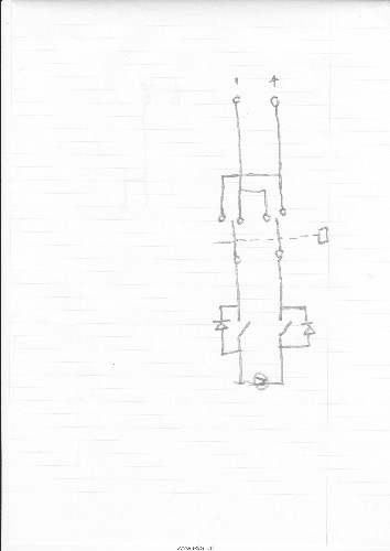

Če hočeš preprosto, bi morda vezal po priloženi shemi. Niso tipke, namesto tipk imaš eno dvo ali tropoložajno dvojno izmenično stikalo. Končna stikala so opreljena z diodamo.
Če ni potrebno vrat ustavljati nekje vmes, potem je stikalo lahko dvopoložajno, saj se bodo vrata ustavila na koncu.

vilko je napisal/a:
Tako kot ste dejali hočem zadevo izvesti preprosto, to shemo ki ste jo narisali, bi mi jo lahko prosim malo obrazložili, nimam še izkušen v shemah in kunstruiranju vezij, bi mi lahko opisali postopek vezave kako bi moral kaj vezat ?

Hja, bom poizkusil, čeprav sem mislil, da je stvar samorazumljiva.
Vir napetosti priključiš na dvojno izmenično stikalo. Če je stikalo tropoložajno, tedaj, ko je v sredini, napetost ne pride do motorja. Sicer pa pride napetost do motorja v eni polarizaciji, ko je stikalo v eni legi, in v obratni polarizaciji, ko je stikalo v drugi legi. Motor se torej vrti v eno ali drugo smer, dokler tokokroga ne prekine končno stikalo.
Dioda na končnem stikalu ne dopušča toka v to smer, ko pa bomo stikalo pretaknili, bo začetni tok stekel preko diode, ker preko končnega stikala ne more, ker odprto zaradi vrat v končni legi. Ko se vrata odmaknejo, se končno stikalo spet sklene, in vrata se pomikajo do druge končne točke, kjer se drugo končno stikalo odpre.
No, če je potrebno vrata ustaviti 'nekje na sredi', potem mora biti dvojno izmenično stikalo tropoložajno, in v srednjem položaju napetost ne pride do motorja.
Bo šlo?

Izgleda, da sta tvoji končni stikali izmenični, se pravi, da imajo tri kontakte. En kontakt je torej odveč.
Najti moraš tista dva kontakta končnega stikala, ki se razpreta, (prekineta stik), ko vrata zadanejo ročico stikala.
Eden teh dveh kontaktov vežeš na motor, drugega pa proti viru napetosti.
Diode so lahko kakršnekoli, da le prenesejo zagonski tok elektromotorja, ki ne vem kolikšen je, gotovo pa nekaj amperov.

Aha, ja to vem katera dva kontakta sta to, sredinski je odveč. Zdaj že zarumem kako približno zadevo zvezat ni pa še mi jasno Kam pa moram potem vezat diodo.

Shema, ki jo je pripel vilko bi delovala, vendar:
-Lahko uporabiš le eno stikalo za odpiranje / zapiranje vrat.
-Stikalo, končna stikala, diodi in vsi kabli naj bodo dimenzionirani vsaj za 2x tok motorja. Diodi bo verjetno potrebno hladiti (če dioda prebije, izgubiš funkcijo končnega stikala).
-Dobro bi bilo dodati kakšno varovalko, da ne bo prišlo do poškodbe mehanizma, če zataji končno stikalo (še boljše bi bilo, če je to rešeno tudi mehansko z drsno sklopko).
