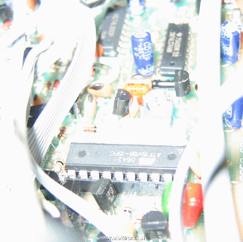

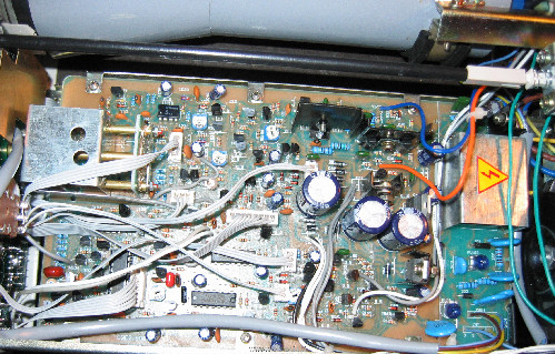

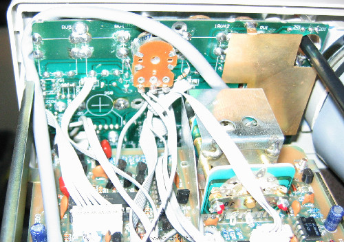

Pozdravljeni
Zanima me ali ima mogoče kdo shemo analognemga 10MHz osciloskopa Caltex BST BS1050H (oznaka na škatli Caltex CS10H), morebiti je enak tudi MCP CQ5010C oz. OSU-10A (verzija za ruski trg).
Sheme, ki sem jih našel na netu (CS10V, Voltrcraft 610 2, CA8016, ST16B - zelo podobne, če ne enake), niso ustrezne, pri njih je časovna baza izvedena s preklopnikom in tranzistorji, pri tem pa je časovna baza izvedena z enkoderjem in ATF16V8B-15PC.
Problem je sledeč: območja časovne baze od 0.1s/div do 5ms/div so postala 1000x hitrejša. To sem rešil (okvara v enkoderju), ostal pa je problem, da je slika na območju 1us/div zelo temna, komaj vidna (ostala območja so dokaj v redu), zato bi rabil shemo, da vidim ali je mogoče urediti tudi to. Delovnih ur ima ta osciloskop zelo malo in mislim, da katodna cev še ni iztrošena.
Za shemo sem že kontaktiral Caltex in sem dobil odgovor naj se obrnem na Farnell (kjer je bil osciloskop tudi kupljen), vendar slednji, če odštejem nekaj obljub in opravičil zaradi dopustov, molčijo že skoraj 2 meseca.
Še nekaj slik:
