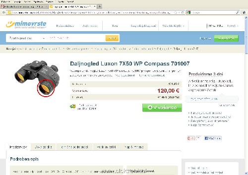

Nekateri daljnogledi imajo v optiko vgrajen križ z črticami, s katerim se lahko oceni kot recimo med temeljem in streho hiše, ki jo opazujemo z daljnogledom. Če pri tem ocenimo še višino hiše v metrih, lahko na osnovi tega izračunamo, kako daleč je ta hiša od nas.
Daljnogled na sliki ima že zraven na obodu enega od objektivov logaritemsko računalo, ki pri tem računu pomaga, a glej, ko sem ta daljnogled dobil, le ta tega nima. Seveda sem poslal email, da naj mi ga zamenjajo s takim, kot ga reklamirajo, a odgovora še nisem dobil.
V kakšnih kotnih enotah je umerjen križ v optiki daljnogleda, kolikšen je kot med 0 in 1 na križu, kdo ve? če bi vedel, bi si formulo za izračun naredil sam.

Na tak način smo mi računali razdalje na služenju vojaškega roka. Pri tistih daljnogledih so bili razdelki v azimut-ih. 1 azimut je 0,05625 kotne stopinje.
Več informacij o azimutih - tisočinkah

aha:
Tisočinka (tudi hiljadit ali črtica) je zorni kot, pod katerim vidimo 1 m dolg lok na razdalji 1000 m.
Grem takoj preverit.

Hm, sem šel preverit: na daljnogledu sem opazoval objekte, za katere vem, da so kar precej natančno 1 km oddaljeni, a ena črtica na križu daljnogleda bi potem predstavljala 10 m višine.
Hvala, nekako se bom znašel

Sem hotel napisati, da je vprašanje če so te črtice res usklajene s povečavo daljnogleda.

vilko je napisal/a:
Tudi mil.
vilko je napisal/a:
Očitno je tvoja črtica na 10 mils in ne na 1 mil.
Mogoče je izračunati velikost objekta, če poznamo razdaljo do njega, ali razdaljo do objekta, če poznamo njegovo velikost.
