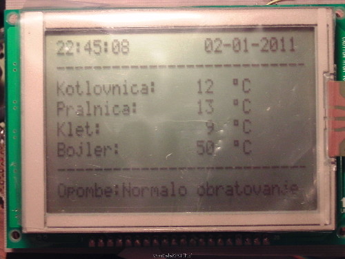

Googllam, iščem razmišljam... Torej tale displej ima omenjeno osvetlitev. V dokumentaciji sem razbral, da potrebuje od 90-110V 500Hz max 20mA. Kako najenostavneje narediti tak invertor. Za testno varianto razmišljam 555 + klasičen trafo, če prav mi omenjena varianta ne diši preveč. 555 povzroča precej motenj, za trafo z železnim jedrom pa bo 500hz kar velik zalogaj. Zasledil sem tudi namensko čipovje - ki ga itak ne bi kar tako našel. Pozna kdo kako enostavno rešitev. Napajanje bi lahko bilo tam do 12V.

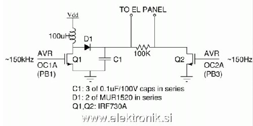

Mogoče bi šlo takole če imaš kakšen pin na kontrolerju prost.
Prvi tranzistor polni kondenzator s pomočjo tuljave kondenzator na visoko napetost, drugi pa prazni kondenzator preko displeja.

Pri "testnih" zadevah bodi pozoren na tistih "max 20mA", da ne skuriš folije.
