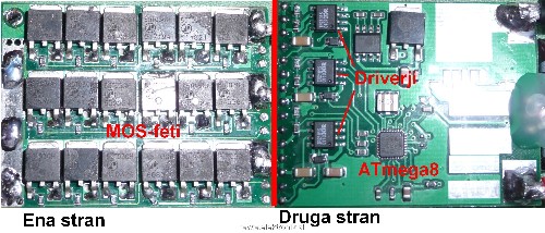

Pozdravljeni.
Nabavil sem regulator za brezkrtačne modelarske motorje.
Regulator je 100A 3-7S (3-7 celic - 12.6-29.4V).
Motor ki sem ga kupil pa je napajan z 8- celicami, kar znese 33.6V in tokom 55-60A.
Prebral sem, da je nekomu skurilo regulator ker je napajal z 8- celicami.
Tranzistorji v regulatorji imajo podatke: N-kanalni mosfet,Vds=30V, Id=75A, Rds(on)=6m Omega
Zanima me naslednje: Ali lahko tranzistorje zamenjam z 40V ali več?
Za vsako fazo so 3-je vzporedno vezani tranzistorji (3×75A=225A)
Zakaj toliko rezerve? ali bi jih lahko preprosto zamenjal npr. z 55A ?
Kje bi dobil čim cenejše tranzistorje? Na farnellu sem našel enake kot so v regulatorju, le da so 50V . Ti bi bli super, le da so malo dragi (1€). Vseh tranzistorjev je v regulatorju 36. Very Happy
Lp.

Če so res 30 V tranzistorji, so že pri sedmih celicah grdo na meji, motor ima navitja in prej ali slej utegne proizvesti neko špico, ki bo odbila tranzistorje. Za moje pojme to ni naprava za dolgoletno zanesljivo delovanje.
Pri 8. celicah (33.6 V) pa bo hiter bum zagotovljen.
Moje mnenje, rabil bi vsaj 75V tranzistorje, vendar so pošastno dragi v primerjavi z vgrajenimi, ki po karakteristikah spominjajo na tranzistorje, ki se masovno vgrajujejo tudi na matične plošče. Poleg tega bi moral še preveriti ali je napajanje elektronike krmilnika primerno dimenzionirano, saj najbrž ni, če so že močnostni del postavili na špico.

Napajanje mikroprocesorja in ostale periferije je izvedeno z 7805. Kolikor vem ti zdržijo do 40V. Lahko bi vseeno dodal še en regulator pred 7805 ki bi mu znižal napetost na recimo 24V.
Tranzistorje sem mislil te: http://si.farnell.com/international-rectifier/irl3705zspbf/mosfet-n-55v-86a-d2-pak/dp/8659770
Ker bi jih vzel več kot 25 kos je cena 1.01€.

30V fetki bodo leteli proč že pri 28V. Sicer če prevajajo ni pene, problem je ko se odprejo in tistih nekaj nanosekund preden voltažo prevzame free-wheel dioda ali pa drug fet.
Načeloma se za 12V switcherje uporablja 20V fete, in za 20V switcherje 30V in več.

Torej bi z 55V moralo delati?
A je velika razlika če imajo original tranzistorji Rds=6m Omega , ti s farnella pa 8?

Za dva 2m Omega večji Rds on, pomeni nekaj več gretja. Koliko je odvisno od toka, ki bo tekel čez ta tranzistor.

Mosfeti bodo verjetno ok. Samo driver ne bo najbolj zadovoljen.

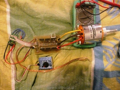

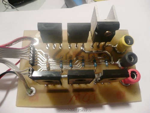

Da malo obudim to temo.
Takrat sem naredil novo močnostno stopnjo, a sem pomotoma nekaj skuril na samem regulatorju in potem obupal in vse skupaj vrgel v kot.
Danes sem poskusil z novim regulatorjem (25A - 8$)
Odspajkam mosfete proč, prispajkam močnostno stopnjo tja kamor je bil prej prigljuček GATE, pa še 3 kontrolne žice in zadeva deluje.
Sedaj me zanima še če veste za kak regulator ki bi iz tistih max 33V pretvoril na 12-15V. To pa zato ker se logika napaja preko nekega regulatorja ki gre samo do 20V. Confused

Regler mi je pravzaprav en modelar podaril, ker je montiral močnejšega. Je čisto osnoven.
Zdaj ko vidim da vse dela bom kupil enega prav tako "švoh" le da bo malo dražji, malo kvalitetnejši, več funkij programiranja. Močnostnjo stopnjo pa bom naredil malo manjšo, mogoče celo smd, če bo Darko prispeval materijal, ki ima na eni strani aluminij, na drugi pa plast kjer zjedkaš vezje. Very Happy
Zdaj sem uporavil IRFP 054n, ki sem jih imel pri roki.
