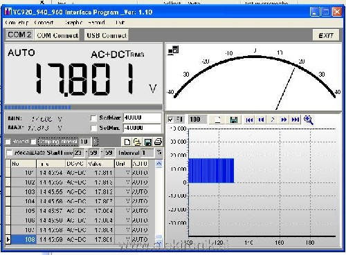

Imam Voltcraftov multimeter VC 940.
Uspelo mi je povezati se z računalnikom in original programom,
dobim sledečo sliko:

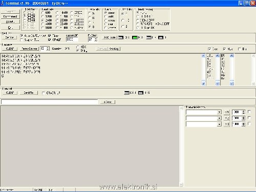

Potem pa sem se priklopil na RS232_Terminal, da vidim kaj instrument pošilja,
pa sem dobil ne preveč razumljive podatke.
kako dobiti bolj zadovoljive podatke iz instrumenta, ali bi z Bascom AVR te podatke lahko dešifriral, naprimer da mi prikazuje samo napetost?
Sliki:
 Velikost datoteke:  89.67 KB
 Pogledana:  19 krat
 Velikost datoteke:  93.13 KB
 Pogledana:  47 krat
