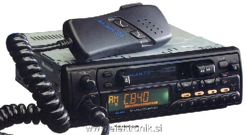

Zelo teško. Čeprav se ubadam s tem. Ne bi za zdaj znal nič konkretnega povedati..Včasih so bili modeli analognega sistema kateri so imeli zraven še 49metrov kv pas. Katerega so imenovali evropa band. Kv je drugače zelo velik band in večja selektivnost aparata je kot imajo boljši hišni sprejemniki, da je urejeno po band pasovih.(KV1,KV2..itd). Tudi antena za sv je bolje da je daljša od navadne gumice. Hmm zanimiv zame je bil avtoradio kateri je pred leti izdeloval Alan. Na spletni strani Rigpix com je med drugimi postajami slika tega aparata. To je tipičen avtoradio s kasetarjem in cb postajo z vsemi gumbi ter konektorjem za mikrofon.Zanimiva izvedba res. Brskanje po spletu, Ebaju ipd. bi znalo dati kaj zanimivega. Po svetu imajo marsikaj, kar si lahko samo želimo. Tipično ameriško kot spremljam Ebay je, da kuhinjski tranzistorji radiji ko pogledaš njih skalo imajo nekateri že od 60h let med drugimi tudi cb območje ter PB (140..175Mhz) Tukaj so tudi policijski kanali.. pa še kakšne letalske od (118-137Mhz) itd. Pusti se presenetit.. Čene pa Sangeana ATS909 na sopotnikov sedež. De lux med portable world recivers. Moj je bil brezhiben in sem ga že prodal. Trikrat rabljen. Zdaj poslušam doma med drugim Grundigov satellit. Bodi vstrajen lahko boš kje dobil kar iščeš. Tukaj pri nas smo zelo prikrajšani. Nekaterih izdelkov ter znamk sploh tukaj ni v prodaji . Pa ravno takih katerih bi se želeli. No kot zanimivost sem kar sam prilepil slikco..Torej ni še vse izgubljeno,hi

Super zadeve po slikicah.
Slovenski trg je res za marsikaj takega prikrajšan.
