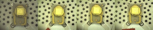

Ja, do danes se je tudi meni zdelo neverjetno, a sem videl na lastne oči, čeprav še zdaj ne verjamem, da je to res.
Gre za sprednjo dnevno luč iz enega modela Mercedesa. Na eni tiskanini so štiri LED diode (takšne kot na spodnji sliki). Poleg LED diod so na tiskanini še upori za omejevanje toka in dva kondenzatorja (mislim, da 100nF). Ko sem tiskanino priključil na 13V je zagorela ena LED dioda s približno 90% svetilnosti, ena pa približno z 20% (tako od oka), ostali dve sta bili "temni". OK, vzamem multimeter in izmerim diode. Pri vseh je piskalo Pokličem sodelavca in mu rečem naj še on preveri. Rezultat enak. OK, nato pa ponesreči malo zavrtim potenciometer na napačnem kanalu usmernika in glej ga zlomka, pri 25V zasvetijo vse LEDice z normalno intenzivnostjo.
No, od tu dalje pa mi ni več jasno, kako je to mogoče, če pa so LEDice v kratkem stiku.
Proizvajalec tiskanine trdi, da je to lahko posledica ESD-ja. Je to res možen vzrok?
LED diode slikane pod mikroskopom (ne, niso tako male, le digitalca nisem imel pri roki) |
433.55 KB |
33 krat |

Iz prakse bi lahko rekel, da je slabo dimenzioniranje.
Priklopi eno navadno LED na višji parameter od limita in sčasoma bo manj svetila ali pa popolnoma ugasnila, nato dvigni napetost, seveda moraš imeti dovolj zmogljiv vir napajanja, in včasih se zgodi, da LED zasveti ob višji napetosti, vendar ne za dolgo.

Take stvari se običajno zgodijo, če so LED napajane čez maksimum, se pravi napačno el. dimenzioniranje.
Kaj je v tvojem primeru botrovalo pa je neznanka.

Na enosmerni napetosti ti bo zaporedno vezan kondenzator 100 nF učinkovito zaščitil LED pred vsemi vplivi okolja razen pred strelo. S "piskačem" in ohmmetrom pri tej tehnologiji ne boš prišel daleč. Potrebuješ vsaj kontroliran tokovni vir in malo razmišljanja. Kondenzator pa v DC vezju za napajanje LED zaporedno vezan nima kaj iskati!
KONEC KONCEV PA BERI 3X.
LED napajamo tokovno ne napetostno!
ŠE ENKRAT! Za LED je VAŽEN TOK ne NAPETOST.
Zato "piskač in ohmmeter"
Za poizkus vzemi 20 mA LED in laboratorijski usmernik + mA meter. Dviguj napetost in " spravi" tok LED na ~ 15 mA samo z reguliranjem napetosti. Po tem dodaj serijski upor ~ 10 ohm. Samo za občutek.

Saj nisem rekel, da je vezan zaporedno. Vezana sta med napajanjem in maso.
bojans je napisal/a: |
ŠE ENKRAT! Za LED je VAŽEN TOK ne NAPETOST. |
Vem ja!! Napetost sem povišal nehote, ko sem na drugem kanalu usmernika hotel nastaviti napetost za drugo vezje, ki sem ga imel priključenega, a sem zavrtel napačni potenciometer. Nato pa sem opazil da so LEDice zagorele. In kot sem napisal mi ni jasno zakaj.

Ledice se testira meri z reguliranim virom in ne z nekim čudom od piskača (ne glede na to kaj gor piše)
Ledice povsem očitno niso v stiku, kot sta oba s kolegom narobe izmerila z napačnim inštrumentom

LEDice sem pomeril z diode teseterjem, da sem videl, če zagorijo. Zagorela ni nobena, ampak je pri vseh piskalo.
Pri izpravni tiskanini pa vse LEDice lepo zagorijo.

Eh. Tisti diode tester je verjetno malce prešvoh za te ledice.

Res je bolj švoh, a ravno dovolj, da vidiš, če LED dela.

Tester diod na multimetru je namenjen testiranju diod, ne LED diod.

Da niso integrirane še z dodatki v skupno ohišje npr.. dograjena kontra nesvetleča dijoda zaradi induktivnih parazitnih špic..Deluje z meritvijo kot stik v resnici pa ne vplivajo na pravilno priključeno napetost..Ni isključeno tudi okvare itd
