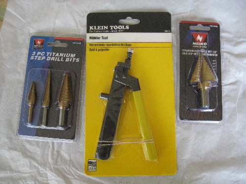

Danes sem dobil pošto iz Amerike.

Stopničasti svedri, zgledajo precej podobno kot moji iz Inter Diskonta. Kaj je pa tista srednja zadeva?
S stopničastimi svederi iz Inter Diskonta sem drugače kar zadovoljen, vendar že pri 3mm aluminju kar traja, da ga prevrtaš. Cene enega kakopostnega svedra pri nas npr. Piranha pa je približno 40-60€, kar pa je za mojo rabo preveč.

Tista srednja zadeva je tako imenovan "nibbler". Neke vrste klešče za rezanje pločevine. Primerno za izrezovanje odprtin v "frontplate".
Me zanima kako se obnese.

Ja, točno posebne skarje za pločevino.Sem poskusil,v redu je.

Kako pa se stvar uporablja in kolikšno luknje v kolikšno največjo debelino pločevine lahko izrežeš?

http://www.service.kleintools.com/Tools/PRD/Category/Cutting%20&%20Notching%20Tools%20SHEETMETAL-CUTNOTCH/Product/76012B
Aktiv.: 31.16
PrispevekObjavljeno: Pon Feb 14, 2011 6:01 pm    Naslov sporočila:   Odgovori s citatom
andrejj je napisal/a:
Sepravi maksimalna debelina pločevine znaša 1,5mm maksimalni premre odprtine pa 25mm.

PZUFIC je napisal/a:
No. Maksimalni premer odprtine je bolj omejen z velikostjo pločevine in s kondicijo tistega , ki reže.
Vsekakor pa je lahko bistveno večja od 25 mm.

Za pleh so dosti boljši "konusni" svedri, brez stopnic.

Očitno sem narobe razumel specifikacije.
Še vedno mi pa ni jasno kako stvar deluje. Gledam po internetu pa sem našel samo posetke, kjer uporabljajo pnevmatske rezalnike.

Še ena od variant niblerja:
http://www.futurlec.com/Tools-Nibbling.shtml

nibbler -ima jih tudi iskra btw
http://www.dewalt.com/tools/metalworking-nibblers-dw898.aspx
ne morem gledati youtuba Smile
Lahko pa povem kako deluje. Malih nisem videl sem pa videl CNC v Godoviču
Samo delovanje stroja je enako vbodni žagi -tudi hitrost je podobna. Orodje pa je sestavljeno iz zunanje cevke ki je na polovico zasekana (polkrožno) - robovi te cevke delujejo kot nož.
Znotraj te cevke se giblje / je voden batek ki je prav tako zasekan ( v bistvu je postružen na ožji radius za širino malo večje od debeline pločevine) .
Sedaj pločevinast list vodimo v utor cevke in nadalje utor batka ( globina utora batka - notranji Fi cevje je dolžina odreza ) Se pravi pločevino gloda kot škarje z veliko hitrostjo . Razpoznaven znak je odpad v obiki lunc velikosti cca 5-6 mm.
Mora pa biti batek in cevka iz zelo kvalitetnega jekla.
Ta ročna zadeva mi prej deluje kot kakšna mini preša pa tudi hitra ne more biti da ne omenim sladkih bolečin v rokah malo nad zapetjem
