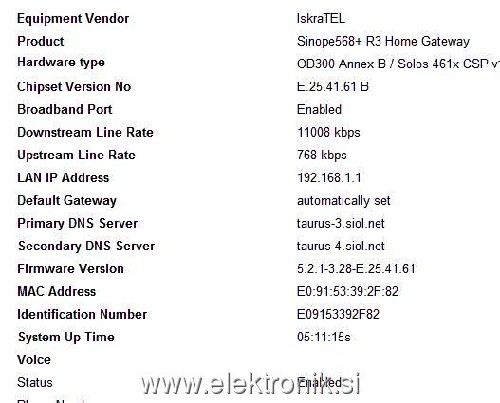

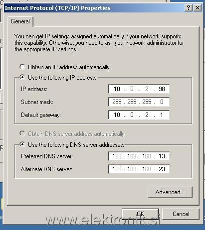

Hvala vsem za napotke. Dobil sem od telekoma zastonj SINOPE 568+. Sedaj imam naslednje probleme:
Prenosnik vidi moje brezžično omrežje vendar ne pridem do interneta. Mislim, da je problem v IP naslovih in njihovih nastavitvah.
Hišni Lan ima nastavljene fiksne IP adrese npr 10.0.2.5 za klienta. Dostop do interneta je izveden preko HW požarnega zidu IP 10.0.2.1 To dela Odlično.
brezžično omrežje pa ne gre skozi. Nimam izkušenj na tem področju, zato se lovim.
Prilagam prtscr mrežnih nastavitev na Prenosniku in SINOPE 568+. Za odgovore se zahvaljujem.

Na PC-ju vključi DHCP (samodejno dodeli IP naslov) in ne vpisuj IP-jev. ALi pa v Sinope-ju izključi DHCP. Sicer je domača mreža ponavadi na naslovih 192.168....in ne 10.0...... kot vidiš router dela na 192.168.1.x, ti pa čisto drugje, zato se ne povohata.

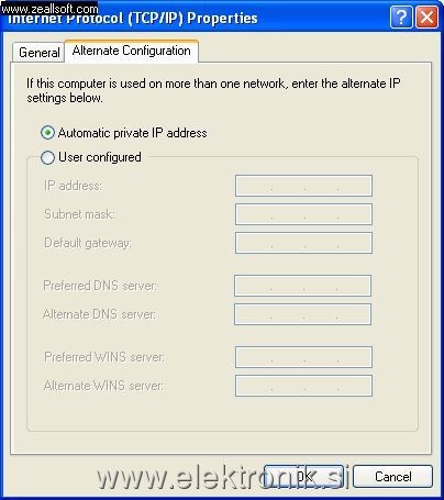

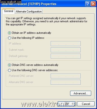

Obkljukaj avtomatsko izbiro IP-ja (priponka) in v modemu na Configuration/Internet vpiši uporabniško ime in geslo, da se ti bo modem povezal na internet. Tako ti ne bo treba na prenosniku vspostavljati povezave.
