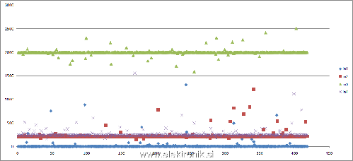

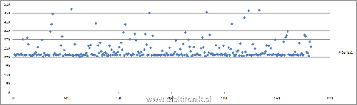

Merim analogni vhod P0.25, uporabljam 12-bitno pretvorbo.
VDDA in VDD sta na plati povezana skupaj, na njih je povezano polno keramičnih 100n kondenzatorjev ter dodaten elektrolit 10uF. Ko berem ADC, dobim rezultate na spodnji sliki. Če vklopim STROBE in merim več vhodov, dobim rezultate na drugi sliki.
Ni mi jasno, zakaj je toliko 'outlier'-jev. Je komu to kaj znano? Ima kdo kakšno rešitev?

Problem je, da so bili v meritvah hudi outlierji - npr. 10 vzorcev je bilo znotraj par LSB, potem pa en vzorec 4095. Brez switcherja tega ni več.
