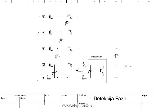

Ker bom gledal 4 tipke,vezane na 220V,sem naredil preprosto vezje z optocouplerjem,kjer dela BP. Problem se pojavi,ko hočem narediti preprosto ALI funkcijo na primarni strani vezja. Faza je ista,problem pa se pojavi,če sta dva ali več vhoda na 220V,mi skuri LEDico,ki služi za indikacijo. Pomeril sem napetost brez diode in znaša okoli 290V. Samo vezje dela,a le če je samo ena faza na enem izmed 4 vhodov. Pomoje,ne bi smelo priti do napetostnih razlik,saj je faza ista,...ali pač?

Vhodni kondenzatorji ti delujejo kot tokovni izvor, zato ti ob večih aktivnih vhodih zaradi prevelikega toka skuri eno od ledic.

poskusi še tako, da daš izza vsakege 470nf še upor 390R.

Nič ne bo drugače v tem primeru. 470nF pri 50Hz pomeni 6,8kohm in se tistih 390ohm zaporedno ne bo ravno poznalo...
Tule bi bilo precej enostavneje vzporedno vezat tipke in imeti samo en vhod. Pa manjši kondenzator, ker 470nF pomeni malo čez 30mA toka skozi optocoupler...

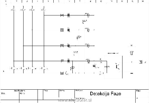

Tipke ne morem vezati vzporedno,ker z njimi krmilim 4 impulzne releje,torej morajo biti ločeno.
Prelagam shemo z tipkami in releji.

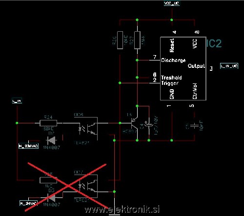

Če imaš dovolj prostora lahko uporabiš tole shemo. Dodaj tistih optokoplerjev na levi, za vsak vhod enega, pa jih lahko vežeš "vštric". Wink Spodnji del je prekrižan, ker so elementi za 24V vhod. Na desni pa imaš izhod, ta izhod je konstanten, ne pulzira.
