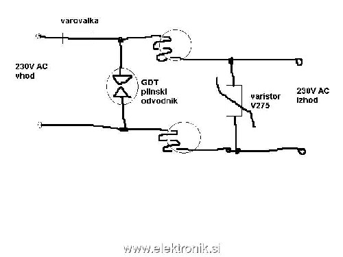

(6 let kasneje) - v čem je sploh "finta" teh feritnih obročkov - mislim na tiste, pri katerih so skozenj napeljane žice od napajalnih napetosti ?
Predstavljam si, da na nek način zakasnijo previsok impulz na liniji napajalne napetosti ? Kot bi npr. med napajalnik in napravo dal en kilometer kabla ?

Filtriranje EMI motenj ki jih povzroča ali svitcher ali ostale naprave v okolici.

Nič ga ne zakasnijo, samo zgladijo ga. To je v bistvu samo serijska induktivnost v liniji, ki ne pusti prehitrih sprememb.
- a ni to eno in isto ? Ok, zaenkrat si bom "po domače" razlagal tako, da če na vhod spustiš eno hudo špico, pride ven zelo zaobljena in z manjšo amplitudo.
Če bi torej hotel kot samogradnjo izdelati prenapetostno zaščito za sprejemljivo ceno v kateri veš, kaj je in kako deluje, bi naj zgledala kot na sliki:
- plinski odvodnik pobere najhujše
- malce kasneje še varistor pobere kar je ostalo.
Nekje sem videl razlago, da gre stvar v obratni smeri:
- najprej začne prevajati varistor, kar na obročku (dušilki) povzroči visokonapetostni impulz, ki "vžge" plinski odvodnik.
 Velikost datoteke:  29.8 KB
