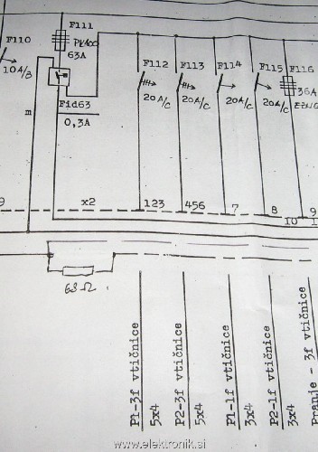

A mi zna kdo razložit, kakšna je funkcija tega upora (razen povečanja napetosti dotika)?

Za samo malo spretnega odvetnika je to lahko že poizkus umora. 390 ohm upor v zaščitni liniji d'oh! . Da bi meni to naredil, plača kompletno inštalacijo + odškodnino 2x vrednosti inštalacije! Kdo je pa podpisal "varnostni certifikat"? Ta bi šele naj...al! A ja verjetno ista oseba. Naredil in sam sebi potrdil, da je "dobro" naredil. Takšne imamo danes.
Zamislite se koga podpirate.
Večina se "matra" za čim nižjo ozemljitveno upornost. "Frajer" pa vgradi 390 Omega upor v zaščitni vodnik. Pray .

To bi znalo biti v funkciji povečanja upornosti zaščitnega vodnika proti zemlji, da FID ne izklopi za vsako malenkost. To vgrajujejo kakšni mojstri elektrikarji. Mislim, da ni nujno, da je to tako problematično. Bom povprašal strokovnjake.

Če pride v kaki napravi faza s stikom na ohišje, bo tale uporćić rekel samo PUF (na njem bi se razvilo 130 W toplotne moči).
Verjetno še preden bi FID odklopil (0,56 A skozi upor).
In naprava ostane lepo nepriklopljena na PE in s fazo na ohišju.

Kaj pa je sploh priklopljeno na ta upor? Vtičnice?
Da se ni kdo igral z dodajanjem upornosti zaradi problema z vlago v inštalaciji, ki je priklopljena na upor.

Vtičnice, ja... hec je, da je podobna oslarija narejena na več mestih. Na 30mA FID je vezan 390ohm upor, na 300 in 500mA FID-e pa 68 ohm.

Pa ima ozemlitveni vodnik sploh ozemljilo ali sta ozemljitveni in ničeni vodnik kje pred FID-om zvezana skupaj?
Po moje je celo vse skupaj šlo skozi meritve. FID ne zahteva ne vem kako kvalitetnega ozemljila. Vsekakor pa vprašaj tistega, ki je podpisan na načrtu naj ti razloži zakaj je narejena tale bedarija.

Ampak glede na shemo (pa tudi po fotki) je videti, da je ena zemlja razdeljena na dve različni zemlji, ločeni preko upora. Question

Seveda. Vedeti je potrebno tudi nekaj. Zaščita s FID stikalom istočasno deluje tudi kot ničenje, zato je zelo pomembna upornost ozemljila. V primeru, da zataji FID bo pregorela varovalka. V kakem času pa zavisi od samega ozemljila. Zato se po večini ničeni ter ozemljitveni vodnik v stanovanjskih hišah spajata skupaj v zunajnjem razdelilcu. ( V danem primeru, ko je v seriji z ozemljitvenim kontaktom vezan upor varovalka v primeru okvare ne bo pregorela - prej bo crknil upor ozemljitveni vod pa bo prekinjen v tem primeru ni več NOBENE zaščite pred prenapostostjo dotika.)
Zaščita pred prenapoetostjo dotika je v tem primeru, ko je v seriji z ozemljitvenim vodnikom upor nekje na nivoju ZNS (starega napetosto zaščitnega stikala) ZNS je izključil, ko se je na ozemljitvenem vodniku pojavila napetost večja od 65V. (Pri ZNS-u je ena stran prožilne tuljave vezana na ozemljilo druga pa na ozeljitvene kontakte) V primeru, da se je tuljava prekinila oz. je bil porabnik še dodatno ozemljen mimo preko kakih cevi itd... ZNS ni deloval oz. v drugem primeru ni deloval pravilno.

Hmm. Bojlerji imajo vezano na isti način. Grelec preko upora. Ohišje pa direktno na maso.

zgleda kot omare v industriji, kjer se nule vežejo posebej, zemlje posebej, na koncu pa se poveže ničelna in ozemljitvena letev ali zbiralka.
Dve skrajnosti:
- brez upora, brez povezave med N in Pe: v takšno omaro lahko vgradiš FID
- N in Pe kratko sklenjena: ničenje, brez FIDa.
Čemu bi pa služil upor, torej neka srednja pot med dvema skrajnostima, pa ne vem.
