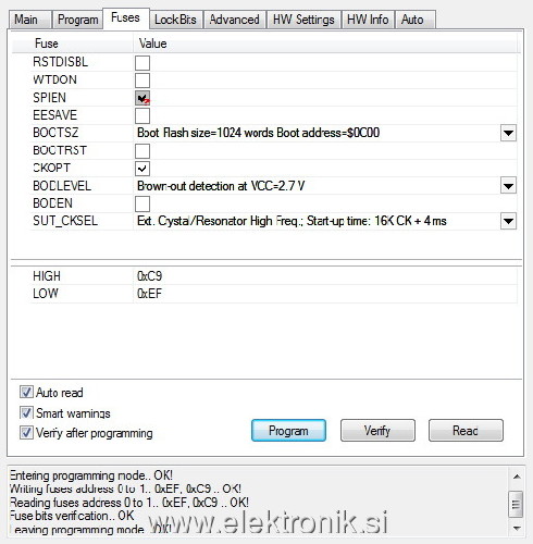

Sadida, on bi rad skonfiguriral fuse bite za omenjeni programator. Blinky pride šele pol na vrsto.
# TARGET=atmega8 HFUSE=0xc9 LFUSE=0xef
To so parametri za hfuse in lfuse, kaj pomenijo, pa lahko ugotoviš na tej strani:
http://www.engbedded.com/fusecalc/
Če vpišeš zgornje vrednosti v low in high okence, in daš apply, boš videl katere fuse moraš sprogramirati. Tisti dve vrednosti sta namenjeni programiranju z Avrdude, kjer jih tako nasloviš.

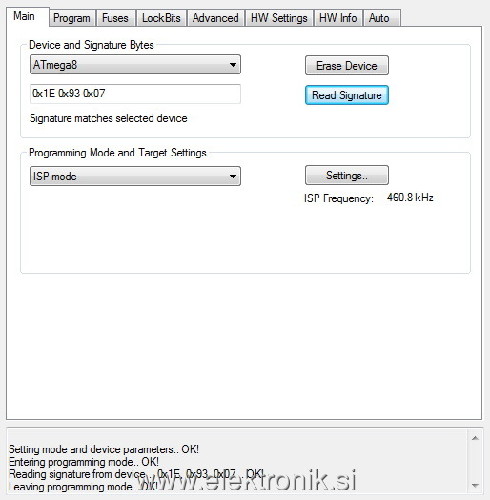

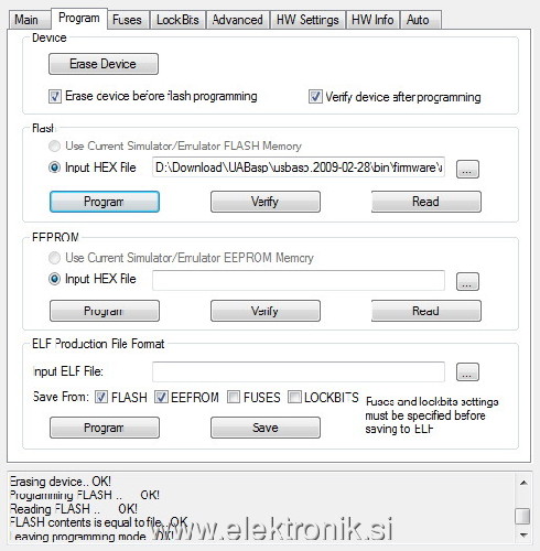

Ja tisti dve vrednosti HFUSE=0xc9 LFUSE=0xef lahko nastaviš tudi v AVRstudiu ne da bi rabil vedet kaj pomenita...
 Velikost datoteke:  49.33 KB
 Velikost datoteke:  78.71 KB
 Velikost datoteke:  69.01 KB
