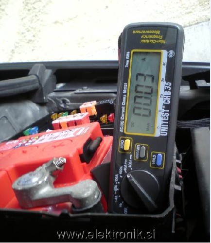

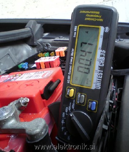

Evo, meritve z tokovnimi klešči.
Brez varovalke oziroma brez napajanja radia
Z varovalko oziroma z napajanjem avtoradia v standby načinu
 Velikost datoteke:  42.78 KB

mucek
Prispevkov: 5530
Aktiv.: 24.05
Kraj: Domzale
PrispevekObjavljeno: Sob Mar 12, 2011 8:03 pm    Naslov sporočila:   Odgovori s citatom
Uhhhh - tale je pa (pre)huda.
Ali lahko zvežeš mogoče tako, da radio odklopiš preko releja, ko odklopiš kontakt? (samo na ta način bi verjetno potem izgubil spomine za postaje itd.)
Lp, g
...lahko pa se tudi motim ...
