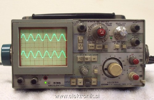

v petek sem dobil osciloskop SONY/TEKTRONIX 335 v zameno za pivo. Napravica je bila v okvari(deloma še je zdaj). Na napajalnem delu je prebijal tantal, focus gumb odlomljen, vijak privit v vezje (prekinil izhod focus potenciometra), manjkajoči vijaki, odklopljeni konektorji,...
Po par urah dela, sem ga uspel vklopit, torej signal je viden, tudi sestavljen je vsaj približno tak kot mora bit. Vendar se je prejšnji lastnik očitno dodobra poigral z trimerji za posamični vhod.
Je kakšen mojster na forumu, ki bi mi bil pripravljen pomagat z nastavitvijo/kalibracijo tega nostalgičnega osciloskopa? Na spletu nisem našel nič od dokumentov. Že iskanje kratkega stika je bil manjši podvig.
Je pa mi izredno všeč tale stvarca, lahko dela na AC120/240 V, DC 12 in 24V. Škoda bi bila, če bi odtaval v omaro (pri prejšnjem lastniku je bil par let v omari).
Hvala in LP

Poglej tu http://elektrotanya.com/ dovoljena sta dva downloada zastonj na dan. Servisni priročnik je v drugih dveh.

Registracija zahteva pravilen odgovor na vseh 5 vprašanj in potem je download neomejen.

Najlepša hvala.
Na googlu nisem našel nič. Sem se registriral in takoj v akcijo na branje.
Še enkrat hvala. Če bom pa še imel kakšno vprašanje pa bom pisal.
