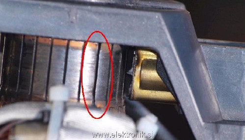

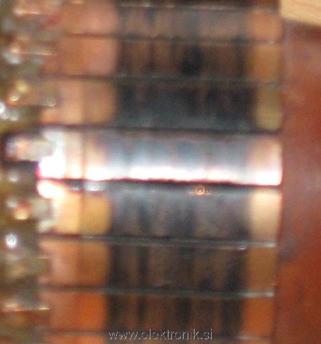

Če boš na kolektorju videl kaj v smislu naslednjih dveh slik, poslikaj in objavi.
Sliki namreč prikazujeta dve različni, toda hudi okvari kolektorskega stroja.
Poslikaj tudi, če je nekaj lamel zelo svetlih ali temnejših od ostalih.
Poliranje kolektorja v tem primeru samo zakrije znake in podaljša čas popravila.

PrispevekObjavljeno: Sre Jun 01, 2011 9:02 am    Naslov sporočila:   Odgovori s citatom
zvrnjene lamele ( profil ima obliko žage ) , ščetke preskakujejo po lamelah le na črna območja na rob lamele ter delajo oblok.
generalna rešitev je zamenjav komutatorja
po struženju je sveža plast nekoliko mehkejša kot originalna
