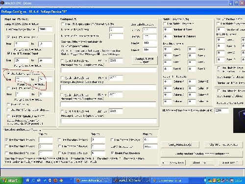

PrispevekObjavljeno: Ned Jul 03, 2011 1:24 pm    Naslov sporočila:  Pokeys55 in Mach3 Odgovori s citatom
prilagam sliko nastavitve pokeysa v Mach3
označene nastavitve sicer sprejme (ne protestira?), vendar ne shrani.
Ali še kdo uporablja Pokeys na svojem CNCju?

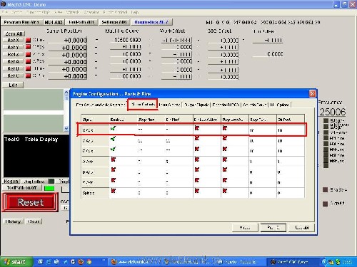

PrispevekObjavljeno: Ned Jul 03, 2011 1:38 pm    Naslov sporočila:  nastavitev motorskih izhodov Odgovori s citatom
slika config motor-outputs

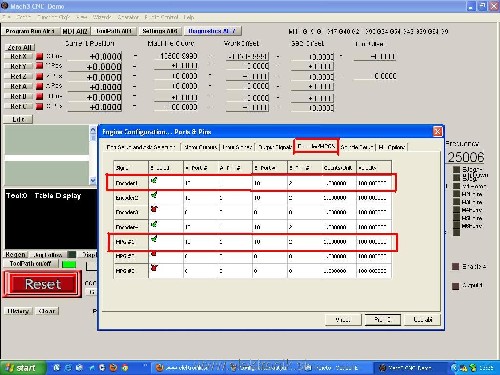

PrispevekObjavljeno: Ned Jul 03, 2011 1:40 pm    Naslov sporočila:  nastavitev enkoderja na pokeys Odgovori s citatom
slka nastavitve v MACH3

Steperjev ne boš mogel gonit preko PoKeys (za takšen 'direktne' stvari je LPT zaenkrat še veliko hitrejši), za enkoderje pa vprašaj še na Mach forumu pod PoKeys temami.
