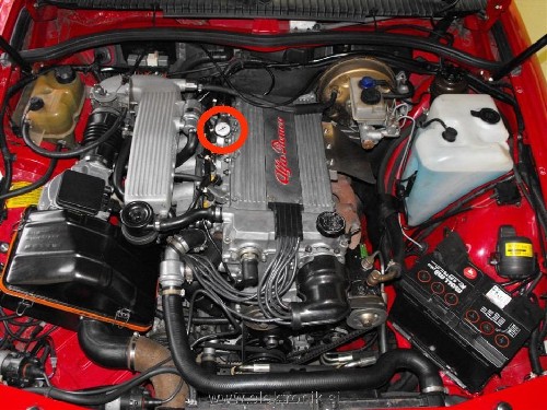

Jaz sem si omislil referenčnega kar na samem motorju, ker nekako nisem verjel tistemu na armaturki.
Razlika malce varira in je okoli 1 bara (notranji kaže premalo).
Sicer je treba dvignit haubo, da se vidi ampak za primerjavo je OK
Priklopljen je pa namesto pokrovček oljnega voda na glavi.
Če drugače ne gre, je namestitev na T kos zraven obstoječih senzorjev/stikal ali vmesna plošča med filtrom in blokom.

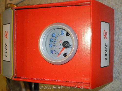

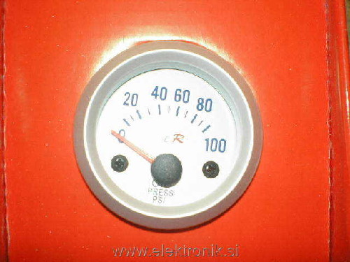

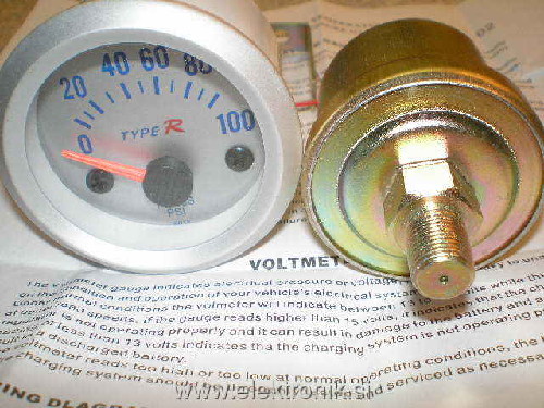

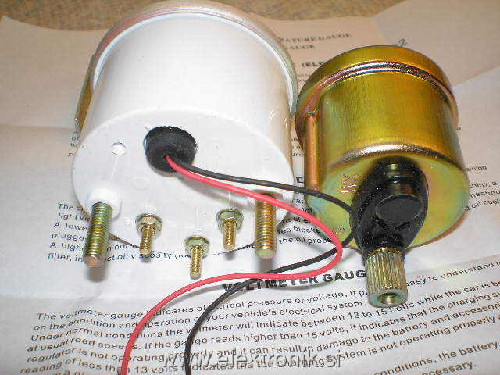

Po razmišljanju kako zadevo rešiti sem se odločil da nabavim senzor z prikazovalnikom za cca 18EUR z ptt.
Nabavil sem na ebayu.
Slike prilagam.
 Velikost datoteke:  74.33 KB
 Velikost datoteke:  67.48 KB
 Velikost datoteke:  67.09 KB
 Velikost datoteke:  46.35 KB

PrispevekObjavljeno: Čet Jan 20, 2011 10:03 pm    Naslov sporočila:   Odgovori s citatom
Enote so pa PSI Brick wall
Čaka te še izdelava nove skale v barih Whistle
