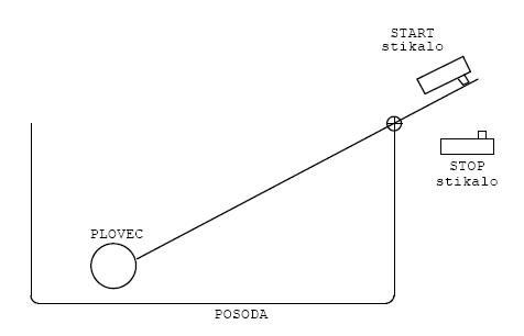

Za takšne zahteve zadostujeta že dva mikrostikala iz kakšnega starega tiskalnika ali podobno. Montiraš jih tako kot sta narisana na skici, električno pa vežeš z relejem po sistemu samodržnega kontakta (kot START-STOP tipki). Paralelno k releju vežeš še elektro ventil.
O sitemih z UZ in podobnim piše marsikaj na tem forumu, skoraj vse ostalo pa na Google iskalniku ... Wink
 Velikost datoteke:  9.61 KB
