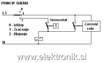

Ker zna biti poleti vroče, hladimo hlev z ventilatorjem. Sedaj je potrebno ročno prižigati in ugašati motor (1kW). Rad bi naredil preprosto regulacijo, kot je spodaj na sliki.
Ima kdo kakšno idejo kako bi to naredil?
Potreboval bi samo to za prezračevanje. Dva potenciometra, s katerima nastavimo čas mirovanja in čas delovanja. Tranzistor za vklop releja, ta pa kontaktor.

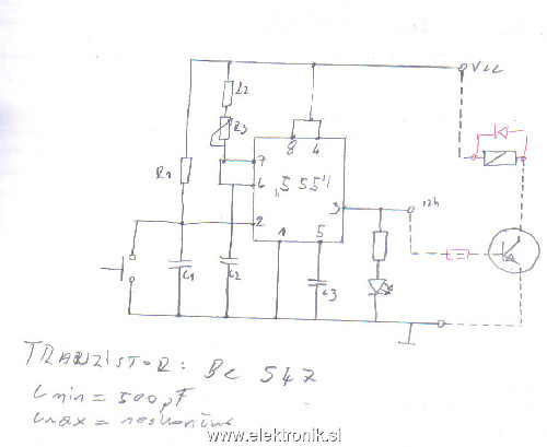

evo, tole sem našel še iz šolskih dni Smile , ampak deluje malo drugače kot ti želiš. ko pritisneš tipko se po določenem času rele izklopi ampak ga moraš potem spet ročno vklopiti saj je bilo to vezje mišljeno kot stopniščni avtomat za razsvetljavo, ampak to ni važno če izbereš primeren rele na izhodu!

Kot je PZUFIC napisal;
Potrebuješ časovni rele s katerim nastaviš pulzno delovanje, npr. 15min delovanja, 30min mirovanja. Da zadeva ne deluje v nedogled, v serijo vežeš še termostat s katerim nastaviš od katere temperature naprej ti naj deluje.
lp, ElGrigon

Kolikor sem sedaj pobrskal bom naredil sledeče.
Termostat za nastavljanje, kot ste mi predlagali in vezje za časovno vklapljanje.
Vzel bom 555 in ga vezal astabilno. Izbral bom en kondenzator z veliko kapacitivnostjo in dva potenciometra. (Mohm) Tako bo mogoče določiti izhodno frekvenco. In sicer s potenciometroma. Nastavil bom lahko lahko čas delovanja in čas pavze. Na izhod bom dal en tranzistor, ki bo vkljapljal rele, ta pa kontaktor. In to je v bistvu to kar ponuja tisti komplet za 220€.
Sedaj pa mi lahko poveste kje sem ga biksnil Confused

Kolarmodelar, ni mi čisto jasno, zakaj se naslov teme (Prezračevanje..) ne sklada z opisom Tvojih želja ("Ker zna biti poleti vroče, hladimo hlev...") Wink .
Kakorkoli, malo preventive - če kupiš časovni rele, ki ima digitalno nastavljanje funkcij (s stikalci). Spremembo funkcije (preklop stikalca) je dobro opraviti, ko rele ni pod napetostjo (tj. ni napajan). Včasih se namreč zna zgoditi, da se časovni rele "zmede", če mu prenastavljaš funkcijo, ko je pod napetostjo (in potem nobena "žavba" ne pomaga - razen popravila ali nakupa novega). Opomba: opozorilo ne velja za nastavljanje časa s potenciometrom.
Za shemo, ki si jo predlagal, poglej malo kalkulatorje na spletu (klik , klik). Nato vezje poskusi sestaviti na preizkusni ploščici (velike, poudarjam, velike kapacitivnosti kondenzatorja C1 lahko povzročijo nestabilno delovanje ali nedelovanje - kondenzator se zaradi velikih upornosti R1, R2 preprosto ne napolni dovolj).
Edit: zaporedno z R1 lahko dodaš upor, recimo, 1k (za omejevanje toka, če sta oba potenciometra na minimumu)
Samo v razmislek: če dodaš še izbirno stikalo (Prezračevanje - 0 - Hlajenje) bo funkcionalnost podobna kot pri napravi, ki si jo predlagal na začetku teme.

Verjetno bom res dal zaporedno upor. Ampak moram zračunati kako velikega, tako da bom minimalen čas preklopa nekje 5min, ker drugače bo rele zatrokiral.
Hvala ti za tole. In točno tako bom naredil. Jutri letim po komponente.
