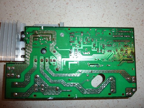

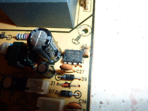

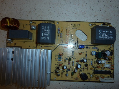

Doma imam indukcijsko kuhalno ploščo, ki ne deluje več. Pri vklopu kabla v omrežje vrže ven 16A varovalko v omarici. Ploščo sem odprl in naredil par slik. Vidi se ožganina okrog elementa na sliki.
Zanima me:
Kje dobim element na sliki?
Kako je elementu na sliki ime, ker ga na spletu ne najdem?
Kaj je še potrebno pregledat preden spet vklopim ploščo?

Glede na mesto, kjer se nahaja, bi rekel, da gre za regulator switcherja, npr. TNY264.
Ni nujno da je ta, glede na razpored pinov bi pa našel ustreznega. Se mi zdi, da je nekdo nedavno tukaj prilepil tabelo, s katero lažje najdeš ustrezni nadomestek...
EDIT: če najdeš PDF od mojega predloga, ti bo malce bolj jasno, kaj ta počne...

Kateremu, U3? Je to tale zadeva ?

A je ta isti, glede na to, da ima več črk v imenu?
Je možno, da je še kaj drugega odletelo?

Pa zdi se mi, da je tudi oni večji elektrolit malce napihnjen, preveri ...

-Naj bi bil enak.
-Vedno je lahko še kaj drugega zanič.

400V elektrolit redkokdaj crkne. Prej odnese tistega na sekundarni strani...

Preveri pa vseeno. Je zelo blizu črnine.

Switcer je sigurno prebil. Kolikor je možno preveri elemente na vzbujevalni strani switcherja- pini 1-4.
Pa elko tudi ne škodi menjat.

VIPer 12A je mogoče tudi odletel, ampak če on ne dela je plošča samo mrtva in ne kuri varovalk. Verjetno kak močnostni element ali pa usmerniške diode. Kar pa z instrumentom hitro najdeš, ko zapiska na prebitem elementu.

Ravno zaradi njega lahko varovalka odleti. Ker ne krmili toka skozi primar trafota, ampak je vedno 100% odprt - ker je prebit.
Poskusi tudi z zunanjim napajanjem na izhodu napajalnega dela....

Takšno zadevo sem tudi sam že reševal. Zanič je bil Gretz in pa IGBT oba sta skrita pod hladilnim rebrom.

Kaj lahko kako preizkusim Gretz in IGBT z multimetrom??
V sredini indukcijskega navitja se nahajata 2 elementa, ki verjetno služia zaznavi posode in kontroli temperature. Čez je bila namazana termalna pasta, ki pa se je spremenila v prah. Kakšno termalno pasto naj uporabim? Verjetno navadna za procesorje ni dovolj temperaturno obstojna!?
