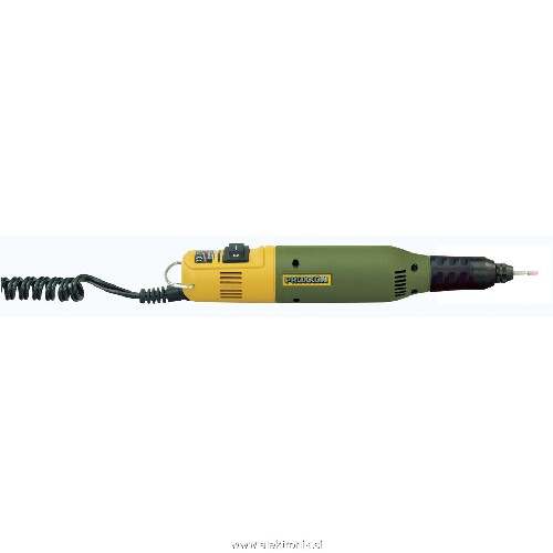

Pred nekaj časa sem kupil strojček Proxxon Micromot 50E. Sedaj pa sem dokupil še vpenjalno glavo na čeljusti. Težava je pa, da zaradi kovinskega obročka, ki se proti koncu stroja zoži, glava ne gre dovolj globoko, da bi prijelo čeljusti. Kolikor gledam po internetu so imele očitno prejšnje različice celoten obroček raven, ne pa pri meni, ko je delno koničen. Obstaja kakšna rešitev problema, ker v nasprotnem primeru sem vrgel denar proč?

Gre na Proxone, ki imajo tisti obroček za vpenjanje raven. Moj je pa tak kot je na sliki. Se ga da odvijačiti in kako? Se dobi ravnega ali ga moram dat postružit? Sem pa na Conradu opazil glave (ne Proxxonove), ki imajo poleg podaljšek, samo verjetno tistega podaljška ni mogoče dobiti posebej.

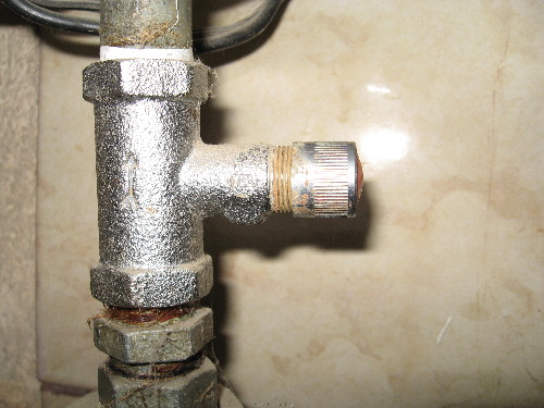

Nekateri ima vijak ali matica kot je na sliki.
Mogoče pa kje vodoinštalater?
