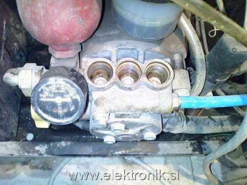

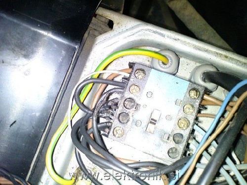

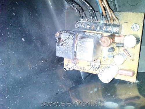

(april '12) po nekaj letih smo poskusili zagnati Karcher HDS 790C. "Vizuelni" pregled pred vklopom je pokazal uničeno kartico (verjetno za mehčanje vode) in zlepljen kontaktor ter žice na dovodu na kontaktor.
Ko pokrov zapreš, so žice in kartica čisto skupaj tako da še ne vem, ali je zagorela kartica in uničila še žice/kontaktor, ali obratno.

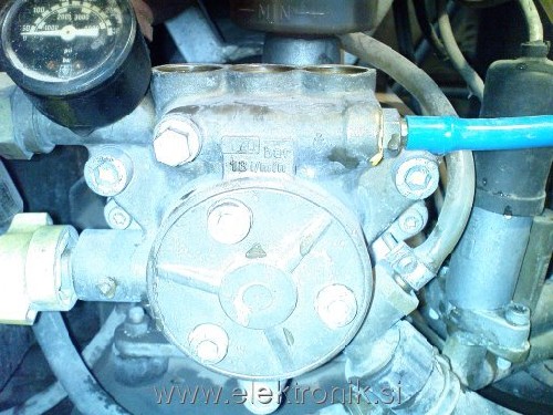

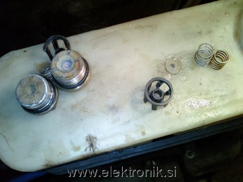

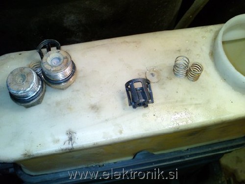

Predlog je bil, da preizkusimo motor, da vidimo, ali se sploh splača popravljati. Motor smo zagnali, a nismo pazili na to, da mora biti pištola stalno vklopljena, in je odtrgalo en čep na črpalki z vsemi deli, ki so pod čepom (neka vzmet in mrežasta plastika).
Za rezervne dele sem se pozanimal pri servis Kusljan (odgovor še čakam), tukaj pa me zanima, če je kdo že naletel na tako skurjene dele in kaj bi bil vzrok, da se to ne bi več ponovilo.

še priponka 6:

Sigurno je prišla notri voda in je prišlo do stika na kontaktorju.
