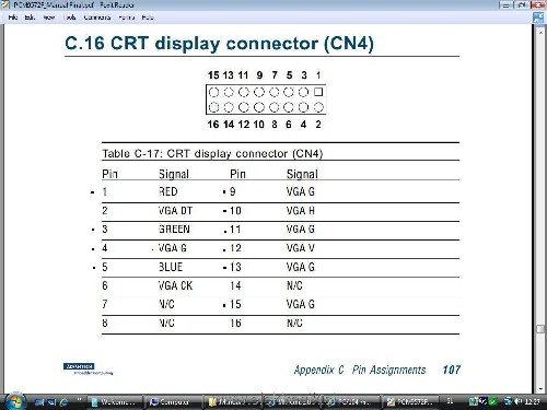

Zanima me katerih 8 pinov od 16-ih je pomembnih na spodnji sliki in kako se jih pravilno poveže, se pravi bi moral najti vstreznejšo povezovalno shemo? Sprašujem zgolj zato, ker imam adapter, ki ne ustreza najbolje na ploščo. Ko sem šel še enkrat gledati dokumentacijo ima podporo za priklop dveh CRT monitorja, torej 2x8. Torej je potem uporabnih prvih 8 pinov?

Zanima me katerih 8 pinov od 16-ih je pomembnih na spodnji sliki...
Če sem pravilno uganil bistvo vprašanja, sprašuješ po načinu priklopa? Primerjaj opise signalov v tabeli za VGA in SVGA z opisi signalov v tvoji tabeli.
Think Katerih prvih 8 pinov si mislil? (tvoja tabela: pin 10 - horizontalna sinhronizacija; pin 12 - vertikalna sinhronizacija)

PrispevekObjavljeno: Pet Jun 22, 2012 3:06 pm    Naslov sporočila:   Odgovori s citatom
Nimam pravega adapterja, zato pa sprašujem "neumnosti". Adapter ima na razpolago samo 10 pinov na plošči je pa stanje, kot je zabeleženo na sliki.
Ali bi bila potem naslednja vezava pravilna, katerih pini so označeni s pikami?
predlagana povezava
 Velikost datoteke:  86.75 KB
 Pogledana:  10 krat

VGA Hederji na matičnih ploščah so že, vsaj mislim, odkar so se pojavili, 16 pinski. Tvoj 10 pinski kabel ni ustrezen (mogoče je za COM port?). Dobro, če imaš voljo, boš mogoče kaj pošušmaril tudi z njim, ampak to ni to.
Dobi ustrezen kabel, bo najbolje. Če slučajno nima nihče na forumu, povprašaj v najbližjem računalniškem servisu. Pred kratkim sem nekaj takih plošč s temi headerji dal naprej in ti trenutno ne morem pomagati, da bi ti kakšen tak kabel odstopil. Naj bi bili standardni.

Saj poskušam doumeti stvar, verjetno pa bom obupal in poskušal uporabiti kompozitni izhod. Namreč v podatkih piše, da je možno priklopiti dva monitirja, kar pa me je najverjetneje zmedlo. Verjetno so imeli v mislih en CRT in en TFT zaslon hkrati.

Ta konektor je za en sam monitor.
Če je to navaden 100 mils konektor, si povsem enostavno narediš "adapter" iz tega konektorja na standardni 3-vrstni 15-pinski VGA konektor. Povežeš lahko tudi CK in DA liniji (clock, data), da bo računalnik lahko komuniciral z monitorjem.
Ja, v navodilih, ki sem jih našel, piše nekaj podobnega. Torej bo verjetno držalo, da je CN4 za CRT monitor; CN5 in CN27 pa sta za LCD. Link do razporeda pinov za SVGA pa že imaš...
