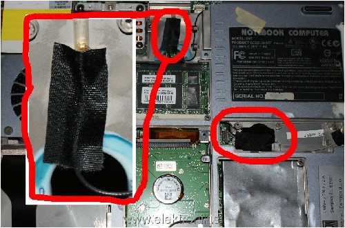

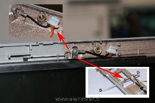

No pa sem že najdel par vprašanj Cool
1.) Prenosnik ima priključka za miško in tipkovnico. Ali bi še vedno deloval če bi odklopil "vgrajeno" miško in tipkovnico ter ju zamenjal z zunanjo?
2.) Nad monitorjem sta na ohišje privijačena dva "plehka", ki se dotikata zgornjega dela monitorja. Nanju sta prispajkani žički, ki sta speljani v spodnji del prenosnika na mesta ki so označena. Na spodnji strani je nek mini pozlačen priključek, vendar je popolno izoliran in žički nista nikamor povezani. Kakšno vlogo imajo?
3.)Eden izmed plehkov je povezan preko vijaka še na eno mesto konektorja, ki ni nikamor priključen - na spodnji strani je sicer priklopljen na "matično" vendar pa zgoraj ni bil nikamor priključen. Čemu je namenjen? predvidevam da za kakšno nadgradnjo (nekateri modeli imajo na tem mestu še kamero)?

1. Da
2. Zelo vrjetno za Wifi, tista plehka naj bi bili anteni.
3. Vrjetno.

PrispevekObjavljeno: Ned Jan 25, 2009 7:41 pm    Naslov sporočila:   Odgovori s citatom
Hvala
In kako se potem prenaša signal, če pa ni nikamor priljučen? Oziroma priključen je samo eden preko konektorja, žici ki pa sta prispajkani gor sta pa kot sem že omenil izolirani?
Pyr0Beast
Prispevkov: 4969
Aktiv.: 23.99
PrispevekObjavljeno: Ned Jan 25, 2009 8:07 pm    Naslov sporočila:   Odgovori s citatom
To je samo antena, ne rabi imeti + in - da deluje :>
