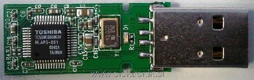

Imam težavo s prepoznavo usb ključka Kingston DataTraveler 8 GB - DTI/8GB.
Ključeka ne prepozna noben računalnik. Kamorkoli ga vtaknem v usb napiše "USB Device Not Recognized" Confused
Ključek sem odprl in pogledal varovalko in je cela, zato sem jo za vsak slučaj odstanil in prebrikal. Odstranil sem tudi konektor in zalotal vezje direktno na usb kabel in isto.
Je možno kakorkoli prebrati samo glavni čip, da lahko dobim dol podatke?
Zadaj je čip:
TOSHIBA X64189
TAIWAN 08449AE
TH58NVG6D2ETA20

Pod lupo preglej konkatke čipov. Enkrat sem imel podoben primer je imel en pin slab lot. Ampak s prostim očesom tega ne boš videl. lahko pa (če si vešč) preventivno polotaš oba čipa.

Pogledal sem pod mikroskop in je videti vse ok. Preventivno sem tudi segreval z vročim zrakom pine na obeh čipih ter ostalih komponentah...
Edino polotal pa še nisem oba čipa.
Je bolje da ju odlotam in ponovno nalotam ali je zadosti samo polotati?

Izmeri, če kristalni oscilator deluje. Odpoved kristalov je pri ključkih pogosta, saj je kristal najbolj občutljiv del na udarce.

Kristal sem samo prelotal premeril pa ne, ker nimam primernega merilnika.
Sicer nisem probal z multimetrom, ki ima možnost merjenja frekvence do 400MHz - UNI71C, sicer še nikoli nisem meril kristalov tako da se bom spet nekaj novega naučil Smile
Bi to šlo ali potrebujem osciloskop?

če priključiš voltmeter se zna zgoditi, da bo kristal nehal oscilirati. Osciloskop bi bil zaželjen. Še najenostavneje pa je, da kristal preprosto menjaš.

Žal osciloskopa nimam, bom pa probal najti primeren oscilator 12MHz in ga kar zamenjal, bo najbolj sigurno.
Sicer ni razvidna oznaka proizvajalca da bi lahko iskal ekvivalent, ampak mislim da je to kar standardni oscilator s štirimi pini (1:ENABLE 2:GND 3:OUT 4:VDD).

Sedaj sem polotal oba čipa in zadeva ne deluje.
Odspajkal sem kristal in ga dal na kratke žičke, da sem ga pomeril med delovanjem.
Meril sem frekvenco med naslednjimi pini:
1 in 2 = ca. 15kHz (niha)
2 in 3 = 11.998 MHz - 11.999 MHz (stabilno)
1 in 3 = ca. 22.5 MHz in nato ca. 50 kHZ (zelo niha)
Če je meritev pravilna med pinom 2 in3 je potem kristal ok?
Ali bi moralo kazati ca. 12 MHz med 1 in 3 ?
