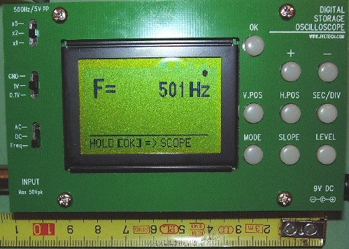

" Cuza " 100mA tako da bi šlo tudi z 9V baterijo. LM se pa kar segreje .
Za 35 EURO +% kar solidna igračka edino osveževanje zaslona je malce počasno. (cca 3x sec??)
Še malo tehničnih podatkov:
Features:
Max sample rate - 2M/s,8 bits
Sample memory depth - 256 bytes
Analog bandwidth - 1MHz
Vertical sensitivity - 100mV/Div - 5V/Div
Vertical position adjustable with indicator
Input impedance - 1MΩ
Max input voltage - 50Vpp
DC/AC coupling
Horizontal - 5μs/Div - 10m(minute)/Div
Auto, normal and single trig modes
Rising/falling edge trigger
Trig level adjustable with indicator
Hold/run feature
Built-in 500Hz/5Vpp test signal
Frequency counter feature with independant F and T read-out (only for TTL level)
9 - 12V DC or AC power supply
Dimension: 110mm X 65mm X 25mm (no case)
Weight: 70 gram

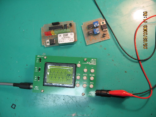

Evo slikice. Za signal sem bil kar jaz kot antena. Če pa izbereš manjšo časovno bazo, pa še tiste vijugice na "sinusu" kar lepo pokaže. Very Happy
Skratka, kolikor sem se igral, je kar uporaben.
Zgoraj je pa tisto, kar trenutno počnem (in pri čemer sem v manj kot 10 minutah uničil dva 741 operacijca)- termometer s termočlenom za na motorno kolo. Nazaj k načrtom Think
