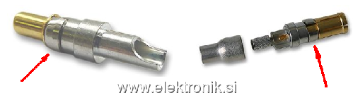

Mare, kako se tadebeli potem pritrdijo v ohišje?
Tam je namreč samo luknja:
http://si.farnell.com/harting/09-69-311-5172/plug-d-mixed-17w2/dp/1207586

ro-bi, poglej malo niže na strani z linka...
EDIT: Poglej slikico. "Klik" sistem (ah, je že romc odgovoril...).

Te konektorje dobiš tudi v C****** . Seveda jih moraš
pravtako naročiti. Pini pa se kupujejo posebej in se zataknejo v odprtino.
Najmanjši pa je D-sub15

Vem, kako se vse skupaj všteka, ne vem pa, kako se notri fiksira tadebeli pin.
