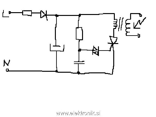

PrispevekObjavljeno: Tor Dec 06, 2011 12:51 am    Naslov sporočila:   Odgovori s citatom
takole je bila narejena večina pastirjev, ki sem jih včasih popravljal. Tu in tam je kateri imel tlivko namesto diaca. Ta izvedba danes verjetno po varnostnih standardih ne bi šla več skozi.
 Velikost datoteke:  25.99 KB
