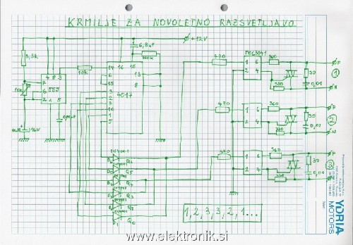

Stvar je spet postala aktualna zato sem zrisal shemo, ki jo prilagam v priponki.
Mislim, da bi stvar morala delovati, če pa kje najdete kakšne napake pa povejte in bom popravil.

PZUFIC je napisal/a:
Stvar je spet postala aktualna ....
Že? Cool
Aktiv.: 32.62
PrispevekObjavljeno: Sre Jul 28, 2010 11:35 am    Naslov sporočila:   Odgovori s citatom
Slowfly je napisal/a:
Že? Cool
No ja šele. Namreč si veliko stvari zamislim, potem pa pride kaj vmes pa pozabim.

Kakšen triac boš uporabil?
