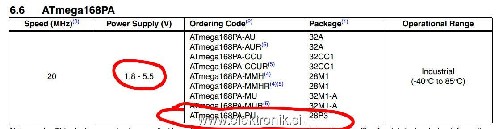

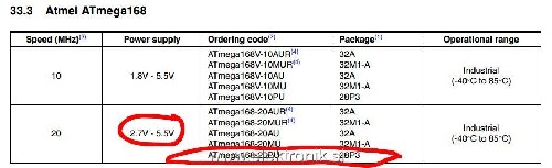

Mi zna kdo razlozit v cemu je razlika med
ATmega 168 - 20PU in pa ATmega 168 PA-PU
Gledal sem ze an http://www.wvshare.com/datasheet/ATMEL_PDF/ATmega168PA.PDF
vendar nisem zasledil razlage v cemu je razlika med njima
Hvala za pomoc

Razlika je v območju napajalne napetosti.

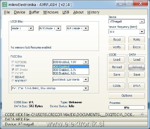

Kaj pa sicer se oboje enako programira?
Ali so kaksne drugacne nastavitve.

Oboje enako, kakšna razlika zna biti edino pri fuse bitih za brown out, če uporabljaš to funkcijo.

in kaj pomeni, oz kako uporabiti "brown out" ?

Aktiviraš ustrezen fuse bit, da se ti procesor, ko napetost pade pod določeno mejo, enostavno izklopi (zbudi ga potem (ponekod) zunanji interrupt ali odklop in ponoven priklop napajanja).
Namen tega je, da se izogneš čudnim situacijam, ko je napajanje nestabilno ali npr. ob izklopu naprave, ko napetost počasi pada in se bi lahko s procesorjem na mejnih točkah dogajalo marsikaj.
