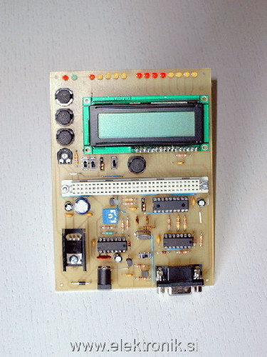

Pozdravljeni mojstri.
Pri pregledovanju foruma sem zasledil da je vedno več projektov ki vključujejo mikrokontrolerje, je pa tudi ogromno literature na forumu na to temo, zato sem se odločil da se tudi jas podam v te vode. Za začetek bi si rad izdelal testo ploščo ki je na sliki ( izdelal jo je Slowfly) , pa žal nikjer ne najdem načrtov, zato bi prosil če ima kdo literaturo in bi jo prosim pripel na forum.

Testno ploščo imam izdelano in je ne potrebujem več. V kolikor te zanima jo prodam.

Meni je cilj zadevo sam izdelat, tukaj je tudi čar hobi elektronika, bi te pa prosil če imaš še kje načrte za omenjen programator.
JuRiii.
Res sem iz MB( okolice) ne hodim pa na SERŠ, sem 2x prestar Wink
Hvala za link, to z testno ploščo mi je jasno, ampak še vedno pa rabim programator. Testna plošča ki jo je izdelal Slowfly, je programator in testna plošča ob enem.

Na internetu se najde mnogo drugih, razvijalskih plošč za PIC-e (DIY), ali iščeš ravno to?

Ja iščem ravno to, ker je na tem forumu ogromno literature ki je povezana z to ploščo.

Izvoli! klik
Aktiv.: 61.95
PrispevekObjavljeno: Sob Jan 21, 2012 12:20 pm    Naslov sporočila:   Odgovori s citatom
Tukaj je dokumentacija ter vse za izdelavo. Po moji presoji je ta plošča že zastarela in neprimerna za današnji čas. PIC16F84 se ne proizvaja več. OK, gor lahko daš 16F628. Problem je tudi sam "programator" na plošči. Večina novih računalnikov niti nima več serijskega porta. Naroči raje recimo kaj takega.
