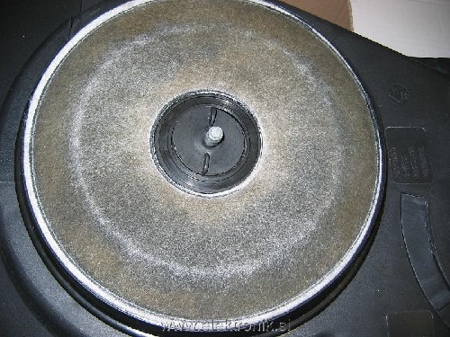

Marsikatera napa ima že vse pripravljeno za ogljen filter, samo filter ni vgrajen - je dodatna oprema, ki se kupi posebej. Filter se z vijakom (ta je pogosto že v napi)pritrdi na sesalno stran ventilatorja, saj ima edino tako smisel.
Bom jutri poslikal (če ne pozabim), kako je pri napi doma (Vegro, enako je tudi pri Glosa), ki je bila prodana brez filtra, sedaj pa ga ima.

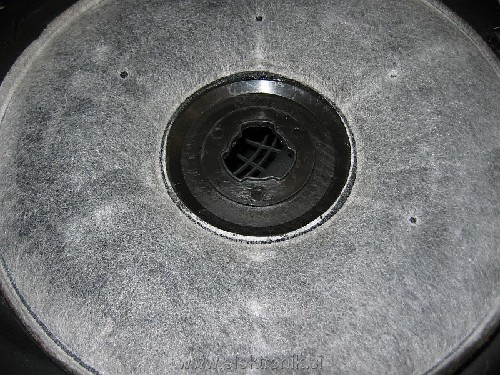

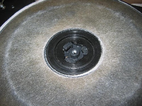

Oglje v teh filtrih so drobna zrnca, velikosti riževih.
Vse je zapakirano v plastičnem ohišju, da pa zrnca ne padejo ven, je na obeh straneh filterska tkanina, ki to prepreči.
Še nekaj obljubljenih slik:
