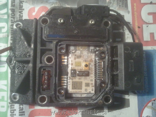

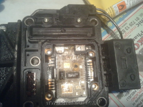

No, da obudim temo...tudi jaz sem se lotil elektronike moje bosch pumpe na opel astri...
Astra ni več imela nobene moči, kar naenkrat... Shocked
Hvala bogu za internet!!! Pravkar razdrl pol mašine da sem se prikopal do elektronike bosch pumpe... seveda menjava fet-a... IRFZ44..
Menjava težavna, saj je elektronika zalita v gel, pa še Al kontakte ima... danes bom poskusil sestaviti, jutri pripopam slike menjave fet-a....
aljoš
Prispevkov: 3132
Aktiv.: 13.22
PrispevekObjavljeno: Čet Okt 18, 2012 11:49 am    Naslov sporočila:   Odgovori s citatom
Obljuba dela dolg...
Pred menjavo FET-a
Zamenjan FET IRFZ44
 Velikost datoteke:  95.28 KB
 Pogledana:  121 krat
damo
Prispevkov: 2008
Aktiv.: 8.47
Kraj: Krško
PrispevekObjavljeno: Čet Okt 18, 2012 7:18 pm    Naslov sporočila:   Odgovori s citatom
Za tole bi te na avtoelektroniki olupili za 400 ojrov....
aljoš
Prispevkov: 3132
Aktiv.: 13.22
PrispevekObjavljeno: Čet Okt 18, 2012 7:47 pm    Naslov sporočila:   Odgovori s citatom
Točno tako... Je pa tako... sedaj vem koliko dela je s tem, tako da hmmm...je tistih 400€ kar tu nekje... Smile
No ja...jaz sem to počel prvič...ko bi to naredil na več vozilih, je to dejanko že rutina....

Je bilo kar nekaj dela, ne glede na ure... U bistvu sem "šraufal" celo popoldne....
Preden vse odviješ in umakneš, da prideš do bosch pumpe, imaš en kup sranja, pa še cvikaš, da ne boš kaj polomil in naredil še večje sranje. Poleg tega sem očistil še vse sajaste kanale, ki so bili že totalno zabiti s sajami od dimnih plinov...
No ja, da se pohvalim...Astra je 2004 letnik in ima 315k km... Applause
Je pa to prvi feler v njeni zgodovini.... Mr. Green
