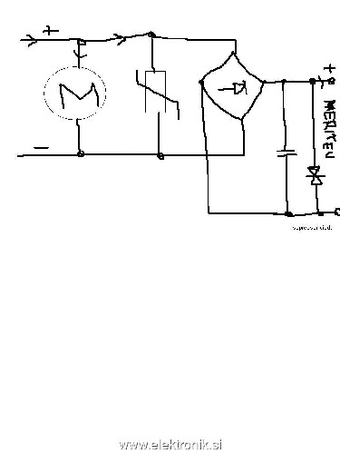

PrispevekObjavljeno: Tor Feb 07, 2012 9:48 am    Naslov sporočila:   Odgovori s citatom
če se suče samo v eno smer (+ in - ne menjata priključkov), potem tako kot pri releju - z "narobe" obrnjeno diodo. Drugače pa čez grec.

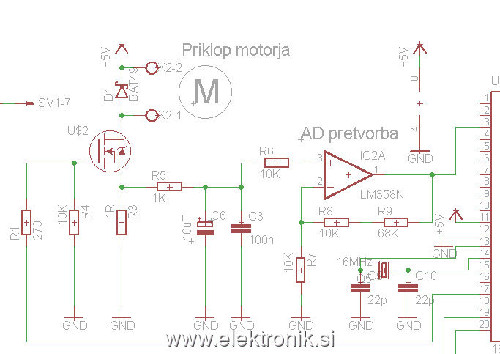

PrispevekObjavljeno: Tor Feb 07, 2012 8:08 pm    Naslov sporočila:   Odgovori s citatom
Sam sem za en projekt zadevo rešil takole. Je pa res, da je motor precej nizke moči. Toka je bilo 100mA
PWM krmiljenje DC motorja s procesorjem, ter merjenje toka skozi motor
