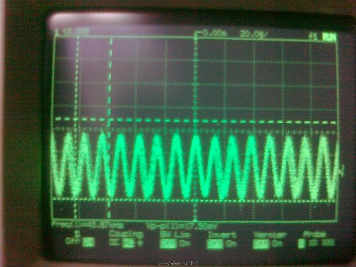

Imam umerjeno DCF77 anteno. Z osciloskopom sem pogledal kaj sprejema, pa sem dobil samo en konstanten signal s frekvenco 77,5 kHZ (cca 10mV p-p). Nikjer pa ni bilo videt amplitudne modulacije. Pričakoval sem da bom kaj videl, glede na to da je impulz/spust dolg 100/200 ms in ima amplitudo samo 25% vrednosti. Sem sploh kaj sprejemal, ali je samo antena nihala z lastno frekvenco (kaj jo je vzbujalo) in je to vse kar sem videl na osciloskopu?

Po moje si videl pravi signal (iz Nemčije). Pri nivoju 10mVpp bi moral videti tudi modulacijo (zmanjšanje nivoja vsako sekundo za 100ms ali za 200ms), če bi časovno bazo osciloskopa povečal na npr 5s. Še bolje pa bi videl, če bi signal ojačal in prelet osciloskopa sinhroniziral z 1PPS signalom.

Tudi ojačat sem poskusil signal. Ampak še vedno isti rezultat. Sicer nisem dobil velikega ojačanja, ker nisem uporabil LC resonančnega vezja (če se temu tako reče), ampak najbrž ne spremeni veliko - dobil sem 50 mV p-p, ampak še vedno samo konstanten signal brez kakršnekoli modulacije.

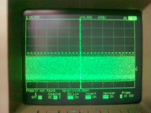

Sem prebral, v prvem postu praviš da z osciloskopom nič nisi videl, pri meni pa zgleda signal na anteni takole (glej spodaj). Tudi s pomočjo spominske funkcije se ne vidi nič, amplituda je ves čas enaka.
signal
 Velikost datoteke:  851.69 KB
pe še z spominsko funkcijo - na ekranu je ravno ena sekunda
 Velikost datoteke:  823.1 KB
lp, Klemen

Sprejem (sploh na taki razdalji) je ponavadi v mikrovoltih in ne v milivoltih.
Po mojem imaš nekje v bližini vir RF motenj, antena pa ti predstavlja ozkopasovni filter, iz katerega dobiš samo lep sinus točno določene frekvence.
Poskusi osciloskop in antenco peljat kak kilometer stran, če je možno v kakšno nenaseljeno grapo... Ali pa v kakšen podzemni železobetonski bunker.

@trot: Signal pomeri okoli polnoci saj je takrat elektro smog mnogo mnogo manjsi, anteno pa imej nekje pri oknu. Poglej kako mora biti usmerjena antena proti Frankfurtu da je signal najmocnejsi in bi moral videti nihanje signala
