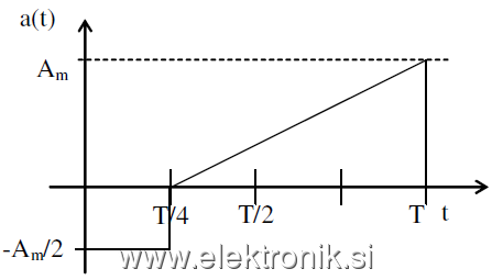

Sedaj se z eno nalogo zafrkavam tako dolgo, da sem že popolnoma zmešan. Ali je pravilno izpisana enačba premice za;

PrispevekObjavljeno: Ned Feb 26, 2012 6:48 pm    Naslov sporočila:   Odgovori s citatom
Enačba je pravilno zapisana, mogoče bi namesto y lahko zapisal a (t).

Aktiv.: 32.65
PrispevekObjavljeno: Pon Feb 27, 2012 7:29 pm    Naslov sporočila:   Odgovori s citatom
Pri samem integiranju, vsaj jaz ne vidim napake edino, če si ga kje pri vstavljanju mej pobiksal. Think
borber
Prispevkov: 3111
Aktiv.: 13.13
Kraj: LJUBLJANA
PrispevekObjavljeno: Pon Feb 27, 2012 7:47 pm    Naslov sporočila:   Odgovori s citatom
Takole na pamet izračunano je rezultat Am*T/4...
Aktiv.: 32.65
PrispevekObjavljeno: Pon Feb 27, 2012 7:49 pm    Naslov sporočila:   Odgovori s citatom
borber je napisal/a:
Jaz sem na papirju zračunal in dobil isto. Nekje si ga kiksnil z vstavljanjem mej. Zračunaj na novo, ker pri vsem krajšanju je težko najti napako.
Aktiv.: 32.65
PrispevekObjavljeno: Pon Feb 27, 2012 7:52 pm    Naslov sporočila:   Odgovori s citatom
Ne, pardon, sem pozabil na tisti prvi del tudi ne dobim tako.
Aktiv.: 32.65
PrispevekObjavljeno: Pon Feb 27, 2012 8:30 pm    Naslov sporočila:   Odgovori s citatom
Jaz dobim za končni rezultat Am/8.
