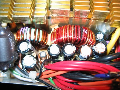

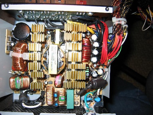

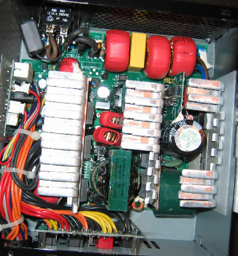

Ampak, kot je narejeno, stvari zdržijo kar dolgo. Pripenjam sliki drobovja Enerrmax Liberty 500W (Seasonic) in LC Arkangel 850W (Channel Well Technology) - oba sta bila nova v trgovini okoli 100€:

Razne predelave, da bi stlačil notri kondenzatorje normalnih mer niso izvedljive, če želim vse obdržati v originalnem ohišju. Namreć nekaj mm nad hladilnimi rebri je že ventilator.
Tako bom verjetno na ebay nabavil kondije ustreznih mer in čim višje (naj bi bili Taepo), miniaturni ponaredki, ki nosijo ime Sanyo nikjer niso niti malo pohvaljeni.
Pri Enermax je kondenzator 1500 uF 10V, ki se je napihnil, pod hladilnim telesom in še dodatno je zaprt z izolacijo, ki služi, da se prepreči standardna okvara predhodne serije Noisetaker, ko je 470uF kondenzator za -12 V prebil na hladilno telo.
Zaradi vsega tega, revež nima nobenega hlajenja in je njegova okvara neizbežna:
