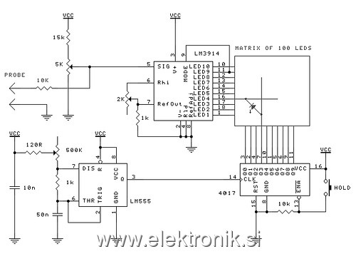

Hello!
Pred nekaj meseci sem sestavil LED osciloskop .
Ampak vedno ,ko se frekvenca vhodnega signala spremeni osciloskop ne kaže pravilno.Da spet kaže pravilno morem nastaviti 500 k multiturn.
Ali obstaja kakšno vezje ,ki ga vežem tako?
(signalni gen.)------>(neko vezje)---->(osciloskop)
V glavnem ,da bi bil autorange za ferkvenco,da nebi rabil nonstop vrteti multiturna,ko se frekvenca spremeni. Surprised
Še shema:

PrispevekObjavljeno: Pet Dec 23, 2011 5:45 pm    Naslov sporočila:   Odgovori s citatom
Kot je narejeno, se zgodi točno to kar opisuješ - nimaš sinhronizacije žage z vhodnim signalom,
Oscilatorju žage moraš dovesti še signal iz vhoda. Mogoče najdeš uporaben namig tukaj, glej pod Osciloskop.

PrispevekObjavljeno: Pet Dec 23, 2011 9:02 pm    Naslov sporočila:   Odgovori s citatom
Torej bi vezje naj zgledalo tak?
[žaga oscilator]------>-----\
.........................................I----->----[osciloskop]
[signalni generator]--->----/
(Ne glej pik.)

PrispevekObjavljeno: Ned Dec 25, 2011 7:03 pm    Naslov sporočila:   Odgovori s citatom
Probaj tako:
 Ime datoteke:  555_trigger.gif
 Velikost datoteke:  17.14 KB
 Downloadano:  19 krat
Nazadnje urejal/a Branez Ned Dec 25, 2011 9:55 pm; skupaj popravljeno 1 krat

PrispevekObjavljeno: Pon Dec 26, 2011 11:01 am    Naslov sporočila:   Odgovori s citatom
Joj,ne deluje. Sad
Aktiv.: 33.05
PrispevekObjavljeno: Pon Dec 26, 2011 11:03 am    Naslov sporočila:   Odgovori s citatom
Malo poeksperimentiraj, to niso lego kocke! Whistle
Daj sliko-shemo, da vidimo kaj si naredil! Kako naj ti pomagamo na daljavo?
krof555
Pridružen-a: Tor 06 Sep 2011 17:54
Prispevkov: 583
Aktiv.: 3.47
PrispevekObjavljeno: Pon Dec 26, 2011 11:15 am    Naslov sporočila:   Odgovori s citatom
Naredil sem vezje iz zgornje 2. sheme
Rezultat:
Kvadratni:
----I----
----I----
Sinus:
--I--I--I--I-
--I--I--I--I-
