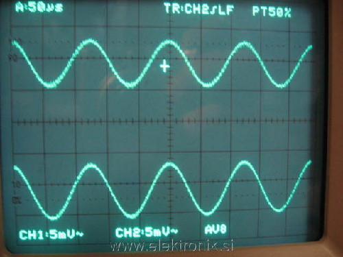

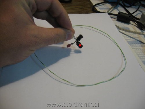

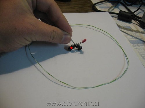

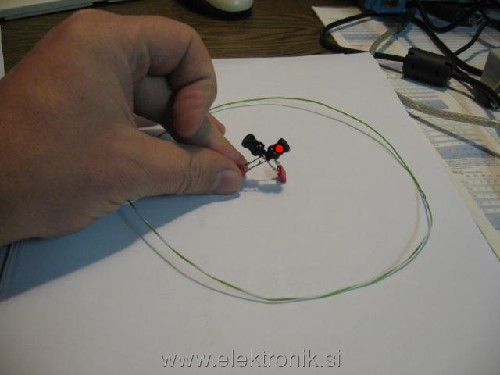

Napetost v protifazi. Tuljavica z rdečo piko je postavljena na glavo
 Velikost datoteke:  43.92 KB
Napetost v sofazju. Obe tuljavici sicer obrnjeni na glavo in faza 180 stopinj
 Velikost datoteke:  43.1 KB

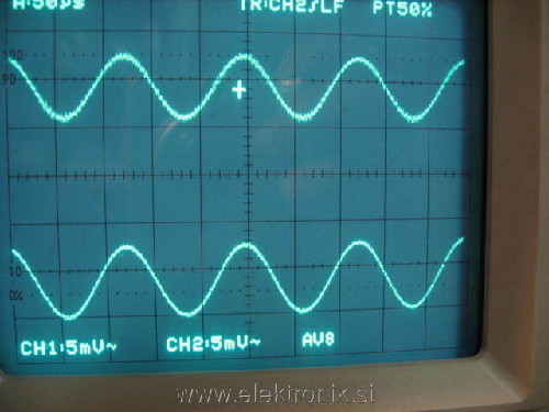

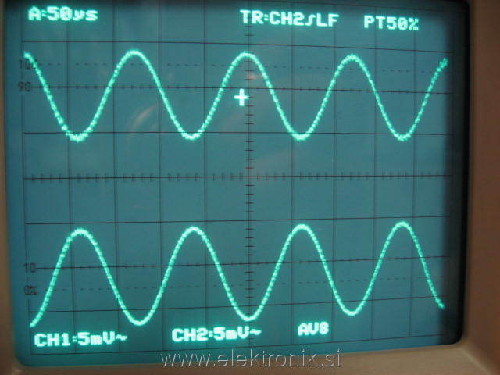

Prilagam še oscilograme tuljavic. Vsak kanal svoja tuljavica.
ok
 Velikost datoteke:  46 KB
tukaj se odsteva
 Velikost datoteke:  48.2 KB
ponovno v sofazju
 Velikost datoteke:  45.93 KB
