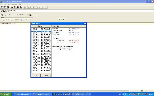

Prilagam tudi sliko od kolegovega programatora , kjer je opisana ta Motorola.
Hvala za neizmeren trud.
Sisko

Sokrat Član
Pridružen-a: Čet 25 Avg 2005 11:00 Prispevkov: 5584 Aktiv.: 23.57
Objavljeno: Sre Okt 07, 2009 3:09 pm Naslov sporočila: |
Tudi 68HC11A1 (ta pa sploh ne) nima EPROMa.

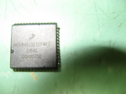

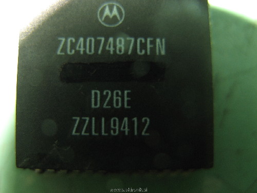

Zdaj prilagam slike original Motorole , ki se začenja z ZC407487CNF in Motorolo 68hc11e1cfne2 , ki naj bi nadomeščala original in je bila poslana s strani proizvajalca plošče.
Original motorolo imajo kot nadomestek v listi rezervnih delov označeno z MC68hc11A8.
Original Motorola se nahaja na plošči , katero proizvajalec ne proizvaja več ,ker je zadeva po proizvajalčevih zagotovilih stara cca 20let.
Po besedah proizvajalca je vsebina eproma v motoroli , samo več takih motorol ne programirajo , ker imajo nedelujoči programator in zadeva bi bila predraga.
Jaz lahko z programatorjem , ki ga imam na voljo preberem tako vsebino eeproma ,kot eproma , a pisati vsebino v eprom lokacije pa ne morem (sploh ni opcije).
Hvala za vse.
Sisko

Tudi 68HC11E1 nima EPROMa in nimas kaj programirati. Nehaj tupit in ali kupi primeren MCU (tak, ki dejansko ima EPROM/OTP) ali pa novo masino.

Če rabiš spremenit vsebino, najdi kompatibilen HC11 čip, v katerega lahko vpišeš (OTP (EP-)ROM). Nisem še videl, da bi se te motorole direktno programirale. Velika večina ima zunanji EPROM, nekateri pa notranji ROM, ki je tovarniško zapečen (mogoče celo z maskami pri sami izdelavi).
