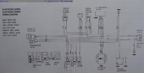

Objavljeno: Pet Mar 23, 2012 9:40 pm Naslov sporočila: |
Seveda je regulator, pod zicem na desni strani, privijačen na ogrodje mopeda.
Pa si že poskusil z 12V žarnico?

PZUFIC Vseved
Pridružen-a: Sob 17 Nov 2007 19:06 Prispevkov: 6987 Aktiv.: 34.96 Kraj: Rakek
Objavljeno: Pet Mar 23, 2012 10:25 pm Naslov sporočila: |
