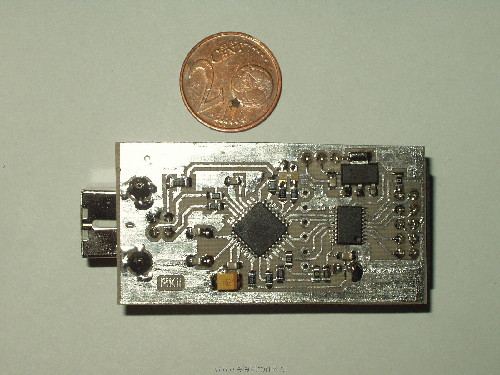

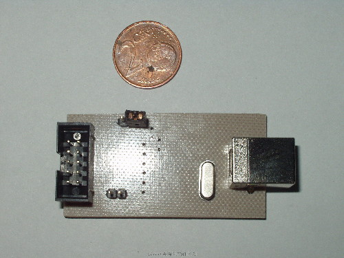

PrispevekObjavljeno: Sre Apr 18, 2012 10:33 am    Naslov sporočila:   Odgovori s citatom
MKII

 Pogledana:  11 krat
 Velikost datoteke:  404.66 KB
 Pogledana:  42 krat
gumby
Prispevkov: 4066
Aktiv.: 18.36
PrispevekObjavljeno: Sre Apr 18, 2012 10:56 am    Naslov sporočila:   Odgovori s citatom
Silvo kaj je ta igrača?

PrispevekObjavljeno: Sre Apr 18, 2012 11:16 am    Naslov sporočila:   Odgovori s citatom
AVR programator ...

PrispevekObjavljeno: Sre Apr 18, 2012 11:18 am    Naslov sporočila:   Odgovori s citatom
gumby je napisal/a:
Avr USB programator. Podpira ISP, PDI, TPI. AVR studio4-5. Za enkrat probal ISP. Poskusil tudi oba orodja. Dela.

PrispevekObjavljeno: Sre Apr 18, 2012 11:37 am    Naslov sporočila:   Odgovori s citatom
Silvo mi dela konkurenco Smile
Sam je prepozen, jaz imam že kup tiskanin narejeno.

PrispevekObjavljeno: Sre Apr 18, 2012 11:47 am    Naslov sporočila:   Odgovori s citatom
VolkD je napisal/a:
Laughing
Jaz imam že dva delujoča Wink Zdaj sledi testiranje. Ravno si pripravljam kabel za TPI. (tiny10)

PrispevekObjavljeno: Sre Apr 18, 2012 5:39 pm    Naslov sporočila:   Odgovori s citatom
Silvo,po kateri shemi si delal?
Tudi sam bi si omislil nekaj podobnega, ker bi rad okusil Xmega, pa še USBasp mi pod win7/64bit nekaj štrajka. A dela direkt iz AVRStudia? Kako pa kaj z driverji? Zadnje dni sem porabil ogromno časa in energije, da sem dobil delujoče driverje za Stellarisov ICDI...mater. TI je pa je tudi malenkostno spremenil politiko, tako da ko sem prosil za pomoč, so najprej vprašali za katero podjetje delam in koliko uCjev letno bom porabil, tako da sem jim pač po pravici povedal, da se z njihovimi uCji dajem zgolj kot hobby, da kupujem pri lokalnem dealerju in naj se ne ubadajo z menoj. Nakar sem na eni strani našel neke starejše driverje, ki mi jih je sistem naposled sprejel. Tako da imam delujoč debugger za Stellaris Cortex-M3 kar mi je všeč, za AVRje pa nimam trenutno nič pametnega, dokler pa imam še stari računalnik doma, bi na njemu sprogramiral ustrezen mikrokontroler, tako da lahko vse skupaj preselim na prenosnika.

PrispevekObjavljeno: Sre Apr 18, 2012 6:23 pm    Naslov sporočila:   Odgovori s citatom
RGorazd je napisal/a:
Tudi sam bi si omislil nekaj podobnega, .........
1 € je ploščica narejena v Lingvi. Nakažeš na društvo - pošljem pa jaz. Aja, pa še nekaj malega za poštnino - objavljeno bo pa v naslednji številki časopisa.
