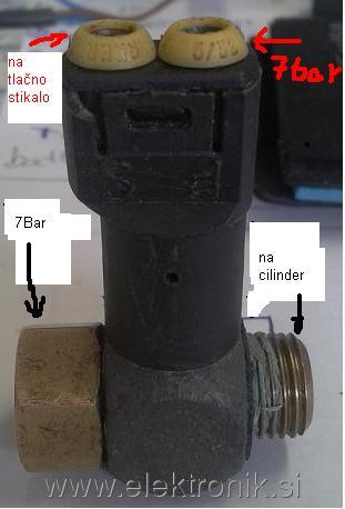

PrispevekObjavljeno: Ned Apr 22, 2012 2:59 pm    Naslov sporočila:   Odgovori s citatom
Tako zgleda:

PrispevekObjavljeno: Ned Apr 22, 2012 4:19 pm    Naslov sporočila:   Odgovori s citatom
iskreno povedano..malo čuden opis delovanja..je sigurno tako? "dvakrat isti tlak, katerega primerja"..primerja isti tlak?
meni to izgleda kot čisto navaden razdelilni element..mogoče slika še iz druge prespektive..kakšna oznaka mogoče..
Lizard64
Pridružen-a: Pet 12 Feb 2010 9:31
Prispevkov: 558
Aktiv.: 2.99
Kraj: Severna Primorska
PrispevekObjavljeno: Ned Apr 22, 2012 4:47 pm    Naslov sporočila:   Odgovori s citatom
besoft je napisal/a:
Na sredini ima dve luknjicji in ko se je ta ventil pokvaril iz njih ko cilinder klešče zapre začne pihat zrak in zadeva ne gre na naslednji korak(preverjeno). Oznake ni nobene, mislim pa da je na enem narisana shema. Bom pogledal.

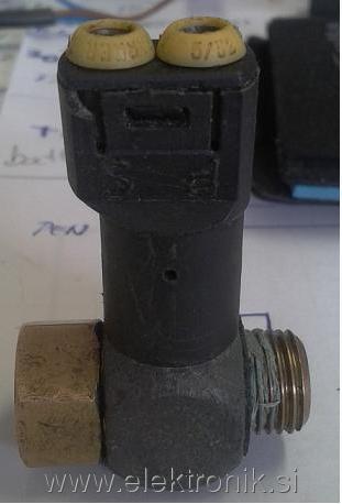

PrispevekObjavljeno: Ned Apr 22, 2012 5:48 pm    Naslov sporočila:   Odgovori s citatom
Toako so povezave:

PrispevekObjavljeno: Ned Apr 22, 2012 6:30 pm    Naslov sporočila:   Odgovori s citatom
Lizard64 je napisal/a:
Toako so povezave:
je samo razdelilec, ki ima hitre spojke..ko te spojke počijo zaradi postaranja materiala pač piha na vse strani..
Lahko daš kar klasične "T" kose, na cilinder priključek (če se ne motim..iz slike..je 3/8" - Very Happy ) pa mora biti OK..
MadMax
Prispevkov: 4743
Aktiv.: 20.02
PrispevekObjavljeno: Ned Apr 22, 2012 7:41 pm    Naslov sporočila:   Odgovori s citatom
No, dvomim da je res zgolj razdelilec.
Da je pa in funkcija je pa čisto možno. Za tole porihtat lahko komot malce poimproviziraš s T členom pri cilindru in ločenim IN členom.

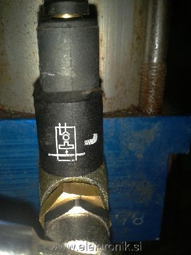

Lizard64
Prispevkov: 558
Aktiv.: 2.99
PrispevekObjavljeno: Sob Apr 28, 2012 1:13 pm    Naslov sporočila:   Odgovori s citatom
Skica:
 Velikost datoteke:  57.5 KB
Prejudice is ignorance...
Aktiv.: 39.71
PrispevekObjavljeno: Sob Apr 28, 2012 5:08 pm    Naslov sporočila:   Odgovori s citatom
No, to skico pošlji dobaviteljem pnevmatskih komponent, pa naj poiščejo ustrezen del.

PrispevekObjavljeno: Tor Jun 05, 2012 10:35 pm    Naslov sporočila:   Odgovori s citatom
Po mojem mnenju gre za protipovratni ventil, ki služi za varno vpetje. To pomeni da so klešča pod tlakom tudi če odklopiš debelejšo cev. Tanjša cev pa služi za krmilje protipovratnega ventila.
Če gre za protipovratni ventil ti ga lahko priskrbim in pošljem, samo sporoči podatke o navoju (so colski cevni navoji) in premer priključnih cevi!
Lp.

PrispevekObjavljeno: Sre Jun 06, 2012 8:03 am    Naslov sporočila:   Odgovori s citatom
electronic90 je napisal/a:
Lp.
Dobil!
Hvala!
