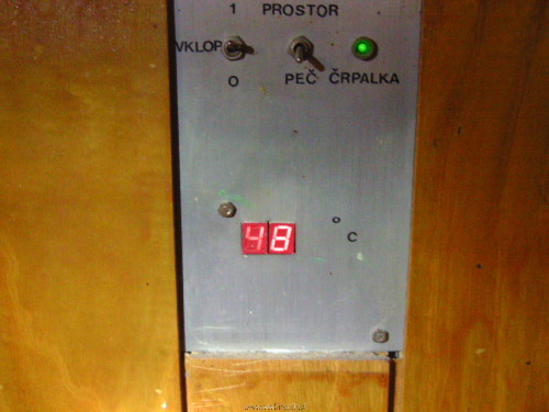

Sam sem tam pred 15-20 timi leti naredil kar nekaj takih (podobnih) termometrov. Kot senzor je bil uporabljen npn transistor. Zdi se mi, da BC107 ali 109. Zadeva je bila za tisti čas "raketa". V veliki večini so bili uporabljeni za merjenje temperature v kotlu centralne kurjave. Displej pa se je običajno postavil v dnevni prostor. Ko je temperatura začela padati je bil znak, da je potrebno kotel naložit. Verjetno, je še kje kak moj izdelek v uporabi. Pri meni izgleda takole (pripona) ter je v rabi več kot 20 let. Ne vem pa, če je notri ravno ICL7107. Zdi se mi, da je CA3161-CA3162
