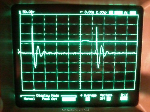

Zamislil sem si, da bi se dalo stestirati tudi transformator, če ga požgečkam s kratkim pulzom in gledam kolikšno je dušenje. V primeru medovojnega stika naj bi Q drastično padel. Ta princip naj bi se uporabljal za testiranje kaskad za TVje. Bom morda že danes naprogramiral nekakšen generator pulzov in skočil do kolega, ki ima delujoč osciloskop.

Včeraj sem naredil primerjavo primarjev mojega in enega known-good transformatorja. Z delta funkcijo sem žgečkal oba transformatorja in dobil skoraj identične meritve. Na sekundaju sta dve navitji s sredinskim odcepom in v obeh navitjih obe polovici navitij data enak rezultat. Tako lahko z določeno verjetnostjo sklepam, da je trafo nima medovojnega stika.

 Velikost datoteke:  525.29 KB
