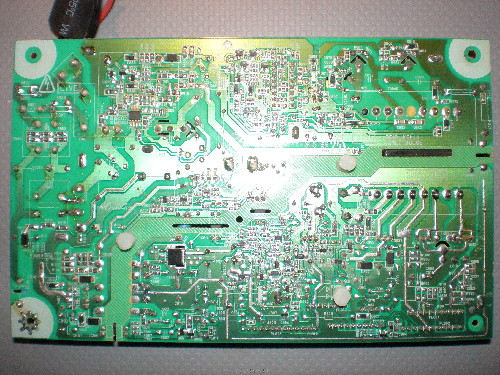

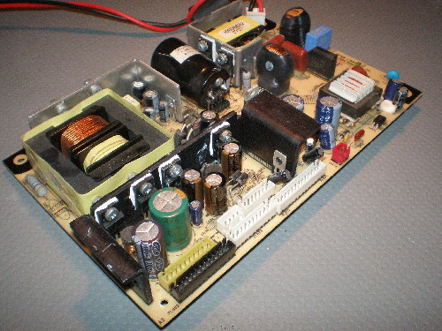

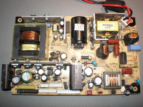

Zanima me, če mi lahko kdo pomaga pri popravilu LCD televizorja znamke Gorenje.
Model televizorja je LCD32VIP15HD.
Simptomi, ki jih kaže televizor so:
- ob vklopu TV-ja se za nekaj sekund pojavi slika
- kmalu za tem se občasno pojavljajo vodoravne črte čez celoten zaslon
- za tem postane zaslon modre barve
- in za konec se zaslon izklopi
Sumim napajalnik, vendar ne vem kaj točneje bi lahko bilo okvarjeno. Preveril sem diode, optične spojnike, greatzov usmernik...do tu izgleda vse OK. Kondenzatorji so na pogled celi (nenapihnjeni). Izhode na napajalniku sem izmeril vendar se mi zdijo vredu.
Če bo mogoču komu v pomoč...Ko sem napajalnik vzel iz TV-ja in ga priklopil je transformator tik ob napajalnem priključku AC 220V, začel oddajati pritajen zvok podoben mitraljezu.
Hvala v naprej tistemu, ki mi lahko pomaga.

Plav kondezator v desnem spodnjem kotu se mi zdi napihnjen.
nakamichi
Pridružen-a: Pon 21 Avg 2006 18:51
Prispevkov: 845
Aktiv.: 3.69
Kraj: Nova Gorica
PrispevekObjavljeno: Sre Jan 09, 2013 9:38 am    Naslov sporočila:   Odgovori s citatom
Preveri C881, ta je med hladilnim rebrom in VN kondenzatorjem. Tisti kondenzator je pogoj, da celotna naprava deluje, če ni razlike po zamenjavi nič hudega...se splača zamenjat. Tisti, ki ga je omenil forest70, zna imeti enako funkcijo pri drugem switcherju in v primeru, da je res napihnjen zna v tem grmu tičati zajec.
